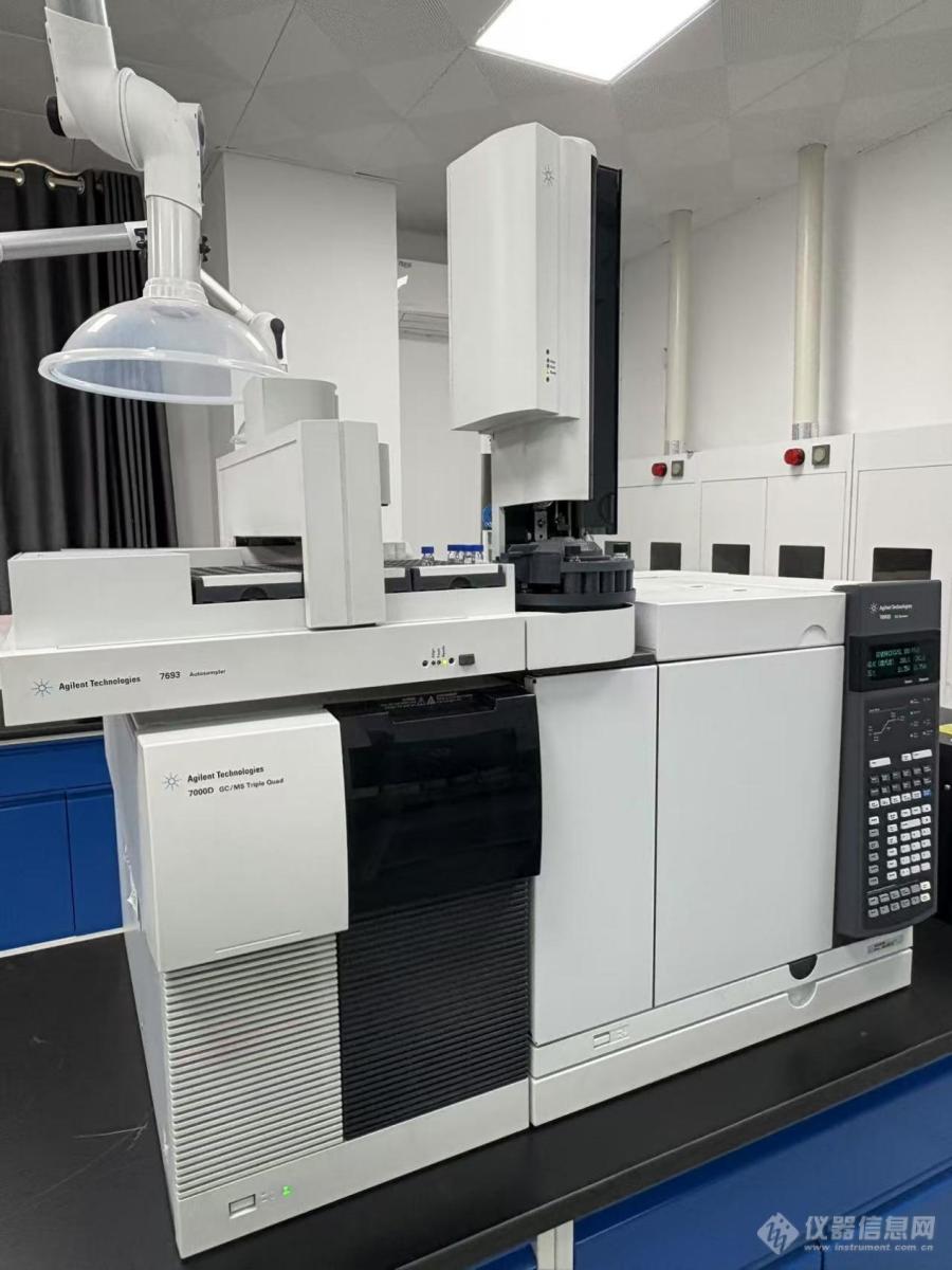

安捷伦气质联用仪7000D,日常用于蔬菜水果食用菌中农药残留的检测。

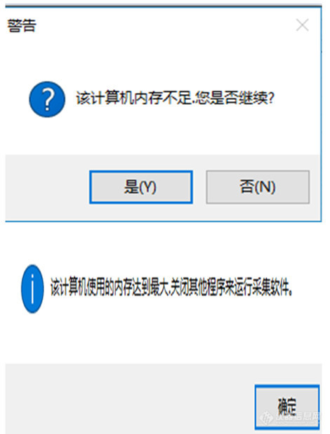

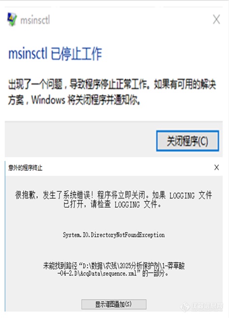

仪器仪器使用了8年电脑从来没有更新过,电脑上是4G内存,500G硬盘。近段时间在使用的时候一直弹出内存不够的提示信息,我们只是点了确定继续工作,但是因为这几年的色谱图全部都保存在电脑硬盘上。后来出现的提示信息就变成了程序关闭,找不到存储路径,无法存储数据。

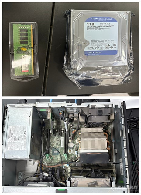

①咨询:我们咨询了安捷伦气质联用仪的维修工程师张洪,他建议增加一个4G的内存条,将内存扩大到8G容量,然后硬盘可以扩充到1T,没必要用固态硬盘,还和原来的电脑一样用机械硬盘。这样兼容性比较好。
②更换:我们联系了电脑公司,电脑公司认为现在的4G内存条和原来的不兼容,所以直接更换为8G的内存条,安装了机械硬盘1T。

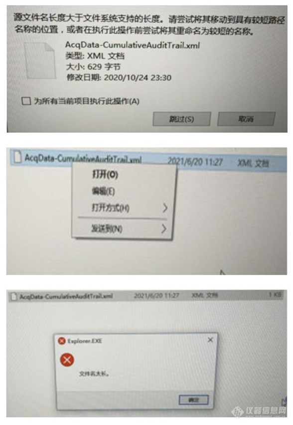

一是无法删除文件:将原来存在D盘上色谱图数据和方法全部导入到新安装的硬盘上。把原来的文件删除的时候,会显示原来文件名太长,不能删除。他会出现提示信息“文件名长度大于文件,系统支持的长度需要重命名。”在文件上点右键根本不会出现重命名这个选项。而且那个文件嵌套很多层,删除都无法删除。这时候就需要进入最后一层,找到最后一个文件,重新命名以后就可以删除了,不用下载任何软件。

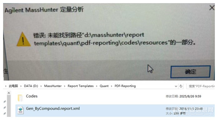

二是生成报告的时候,有错误信息提示找不到resources这个文件。这是因为复制的时候,把报告模板里面的文件都复制到新安装的盘里,但是生成报告的时候,软件还是会去D盘里寻找,这时候需要去新安装的盘里把文件夹 codes整个复制过来,就可以完整的生成报告了。
