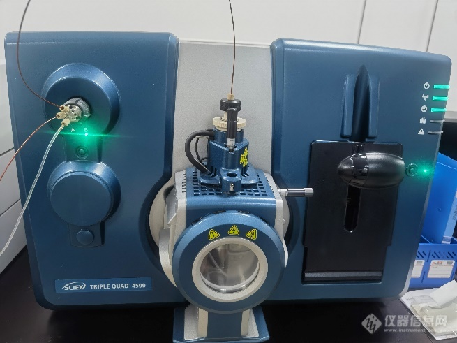

1. 仪器
超高效液相色谱-三重四级杆联用仪(AB Sciex triple quad 4500)
2. 问题描述

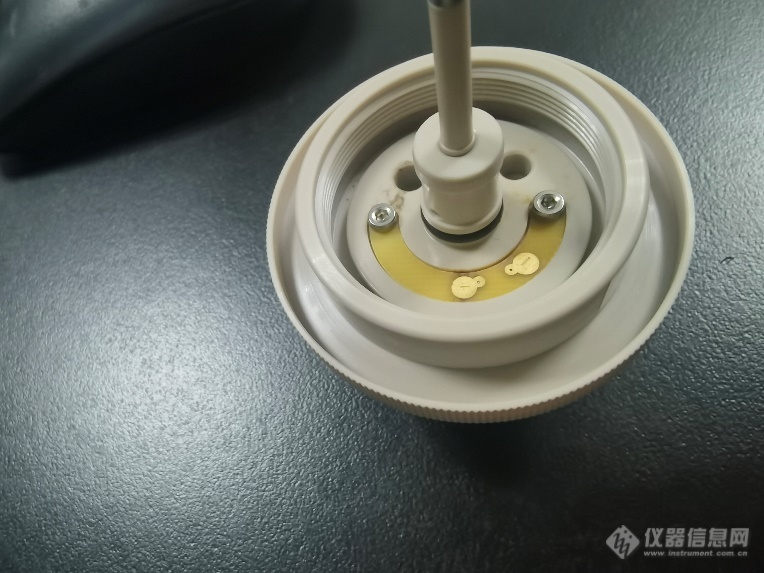

仪器销售人员联系好工程师上门后,检查我们仪器的状态、通讯板状态,发现没有什么问题,然后检查我们仪器的硬件,发现我们的APCI源因为前面漏液高压放电已经被震碎,离子源的基座也有同样的问题,然后工程师怀疑是因为漏液放电导致在进样的过程中出现了通讯问题。

下面是APCI源被震碎的图片。图片上可以明显的看到上面的裂痕。

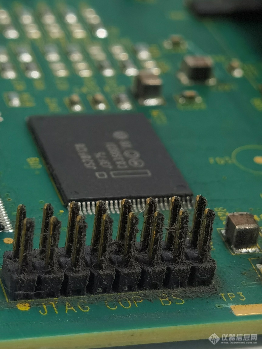

然后工程师考虑到我们的仪器漏液被浸泡过,然后将我们离子源腔整个部分进行了清洗,发现离子源的有几个部件都被之前漏液发生了生锈的现象,清洗完后,我们以为问题解决了,然后排样,在进样2个小时左右过后,还是出现了同样的问题,于是工程师上门将我们的通讯板换掉,发现我们的通讯板上全是灰层。最后,换掉通讯板后,质谱频繁断开联接的问题解决。
下面是我们仪器的通讯板。
3、总结:
从新机安装到出现质谱频繁的通讯连接问题,3年半的时间,质谱通信板已经如上图,证明我们实验室的环境满足不了要求。工程师建议我们每次进房间的时候将门关上,我们的灰层主要来源于外部带入,我们只有注意实验室的环境,让我们的仪器处于一个良好的环境中,才能让仪器更好的工作。还有我们在进样的过程中,尽量不要将含盐量高的样品直接进入质谱,容易污染我们的质谱,有的时候小小的一个问题会导致后面一连串的反应。
液质联用(LC-MS)
这个通讯板怎么这么多灰尘?你们实验室是做什么的?
原文由 hujiangtao(hujiangtao) 发表:这么多灰容易短路啊
是的,当时就一直通讯有问题
