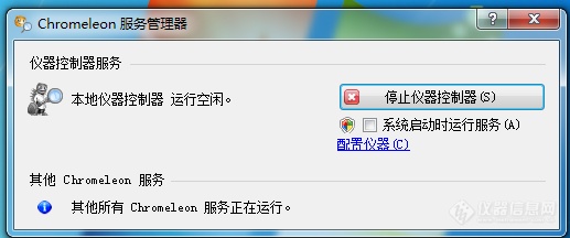

1、首先打开变色龙软件的服务管理器,看仪器的连接控制是否正常,如下图所示,仪器连接正常后,在其他Chromeleon 服务下,会显示其他所有Chromeleon服务正在运行。然而我们这里会有一个报错信息,由于我当时没有截图,只能把正常情况显示给你们,如果出现其他情况,就会导致你的仪器连接不上。

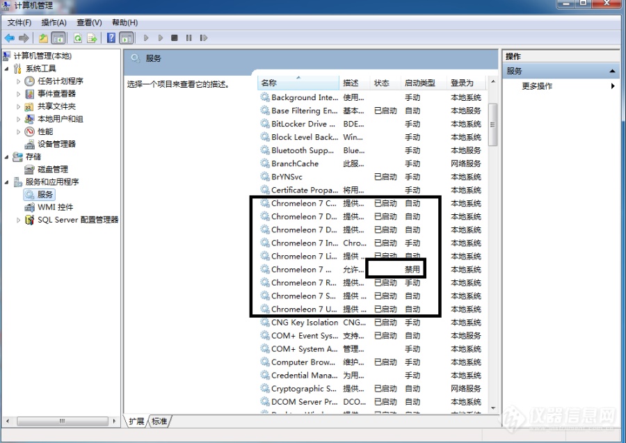

2、找到了仪器连接不上的原因,在桌面上找到计算机,右键打开管理,然后在服务和应用程序的服务栏里面,看Chromeleon 7 这几个是否启动,发现我们有一个没有打开。注意显示禁用的不需要管他,其他Chromeleon 7没有启动的手动启动后,重启电脑,连接。看能不能正常连接,如果能够正常连接你的问题也就解决了,然而我们的仪器在进形这一步后还是显示找不到仪器,不能进形联机操作。
具体操作:选中你需要手动启动/停止的命令,右键启动/停止就可以了。

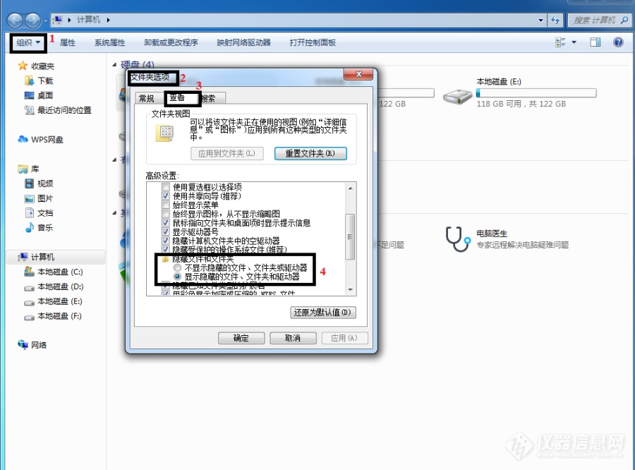

3、根据上面手动启动Chromeleon 7 的操作相似,将所有Chromeleon 7的已经启动的所有手动停止。然后根据下图操作看我们文件的信息情况,如果是不显示,改为显示即可,不然会影响你后面查看文件的信息,出现找不到对应文件的情况。
具体操作:计算机——组织——文件夹选项——查看——隐藏文件和文件夹。

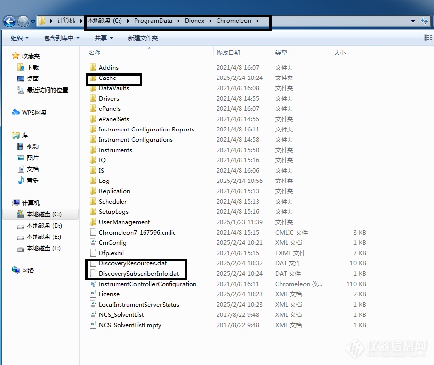

4、然后打开计算的C盘,根据如下路径本地磁盘(C:)/ProgramData/Dionex/Chromeleon将图中的三个文件剪切到电脑桌面,然后重启电脑连接。
我们的仪器在经历这两个操作后联机成功,如果你的仪器还是连接不上,那可以咨询他们的售后帮助你了。
