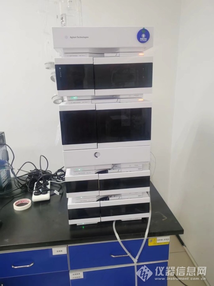

高效液相色谱仪 安捷伦1260
2、问题描述
仪器在开机自检时,突然卡顿。长时间等待后,没有反应。尝试热启动仍没有反应。
切断电源后,等待半小时后开机,显示错误报警:代码EE 4027

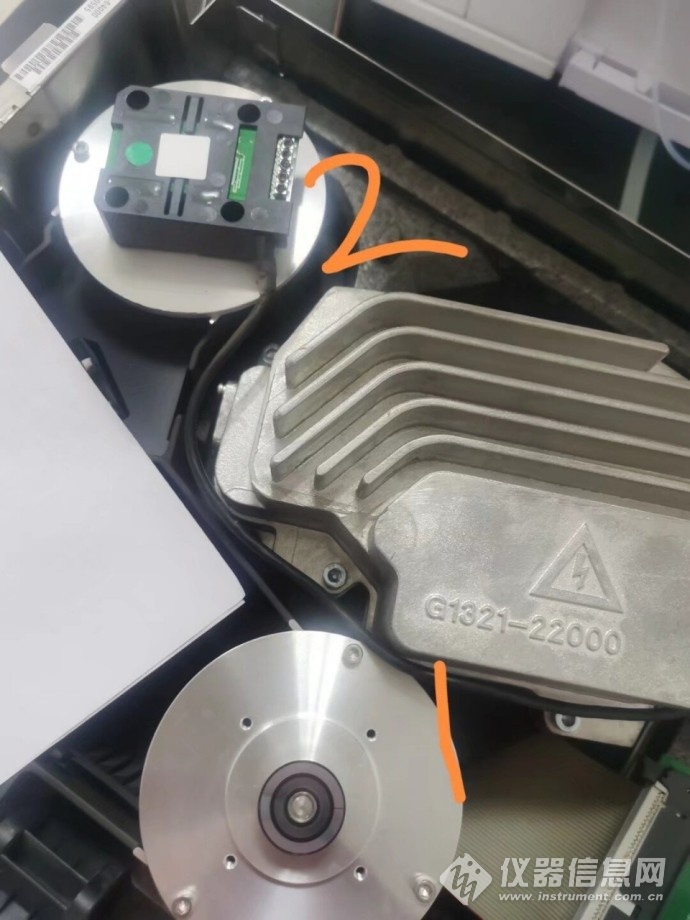

查阅了各种网站在一仪器信息网上发现了一张荧光检测器的结构示意图。
同时问了再三方仪器公司的同学(再次感谢李海林同学的大力帮助支持),发现对应的故障是因为荧光检测器的激发、发射马达出现故障。
反正是坏了,迅速将液相进行拆解,查看里面的问题,发现激发和发射两个马达没有外观损坏。但是液相检测不到并出现报警,且马达上面有大量灰尘。
怀疑是因为灰尘组断了识别的过程,立即用洗耳球对马达进行吹扫。
4、验证效果
安装好设备,再次开机正常运行。后续将原有样品进行再次检测分析。设备精密度良好。
5、经验总结
本次和大家重点说一下,不建议非专业的人员操作。尤其马达上面有光栅,如果用有机溶剂、软的纸张进行擦拭。也很容易对光栅擦除划痕。所以本次选择用吹扫的方式进行。
