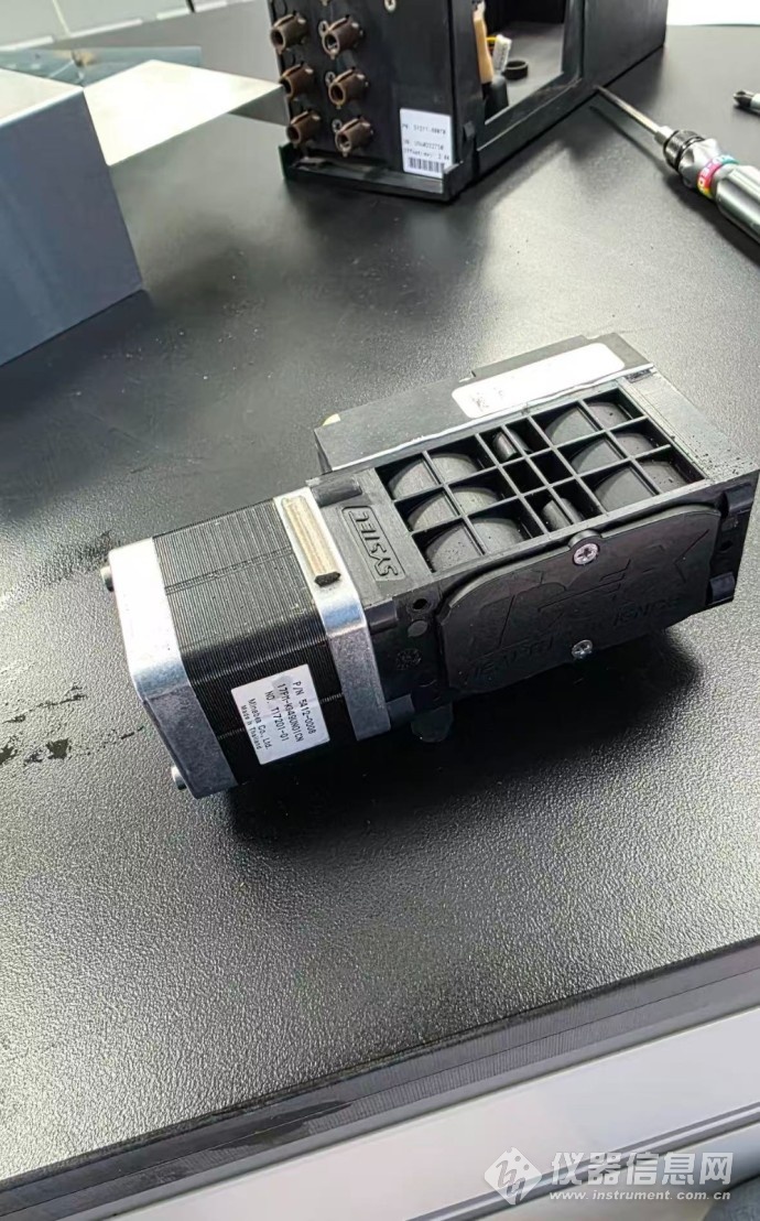

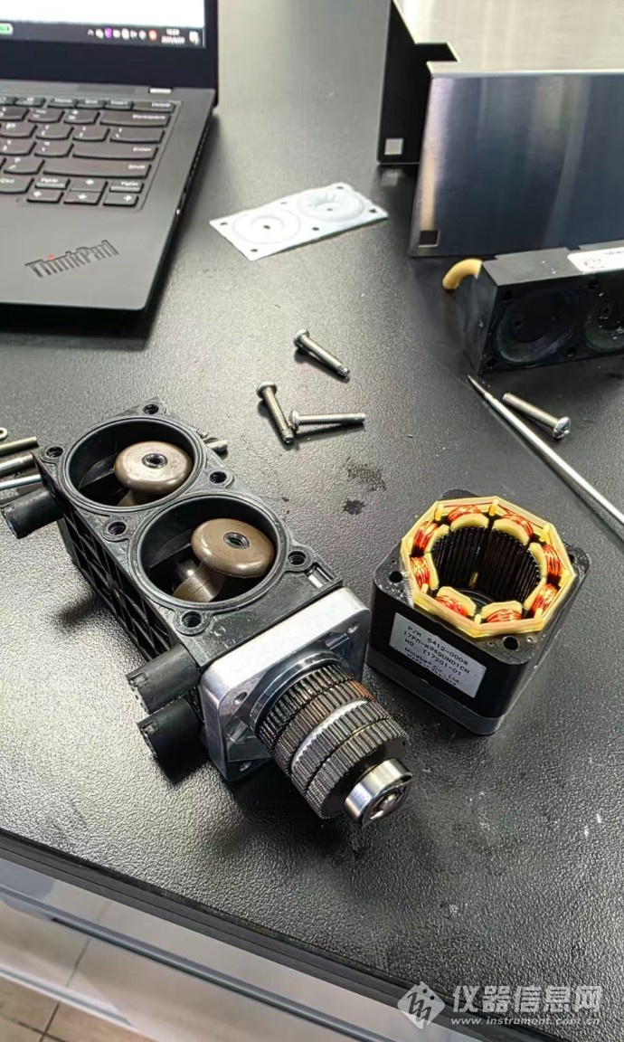

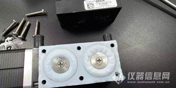

先盯着真空度问题琢磨,打开诊断软件看读数,一直停在 700 左右,比正常范围高了不少。凑近真空泵听声音,没了平时的平稳运转声,反而断断续续带着卡顿,这声音有点熟悉,之前修其他仪器时,轴承磨损就会有类似动静。拆开真空泵外壳,果然看到转动轴上的轴承泛着磨损痕迹,用手转了转,还有轻微卡滞;连带着隔膜也不行了,边缘裂了道小缝,难怪真空度上不去。
翻出备用的轴承和隔膜换上,装回去时特意按手册调整了松紧度,怕太紧影响运转、太松又漏真空。开机试了试,真空度一点点往下掉,没过几分钟就降到 90,终于显示就绪,悬着的心先放下一半。

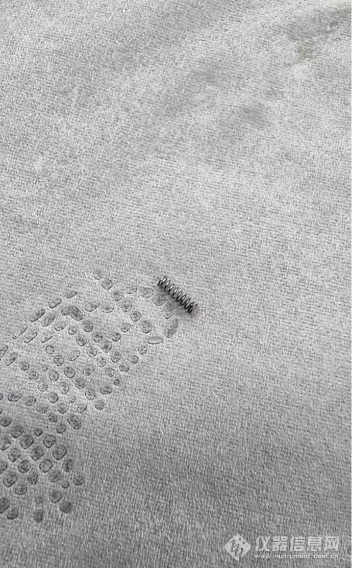

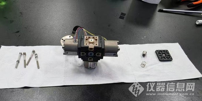

接着处理梯度测试失败的问题,按标准流程用纯水和丙酮做测试,其他通道的曲线都挺平滑,唯独 CD 通道的曲线像画错了似的,有好几处突兀的波动。拆比例阀的时候心里有底,这类梯度异常,十有八九是比例阀出了问题。打开一看,里面的弹簧果然不对劲 —— 一半已经发黑,按压时没半点弹性,红宝石也没法紧密密封通道,肯定会漏液影响比例精度。顺带检查膜片,也老化得没了韧性,干脆一起换成新的。

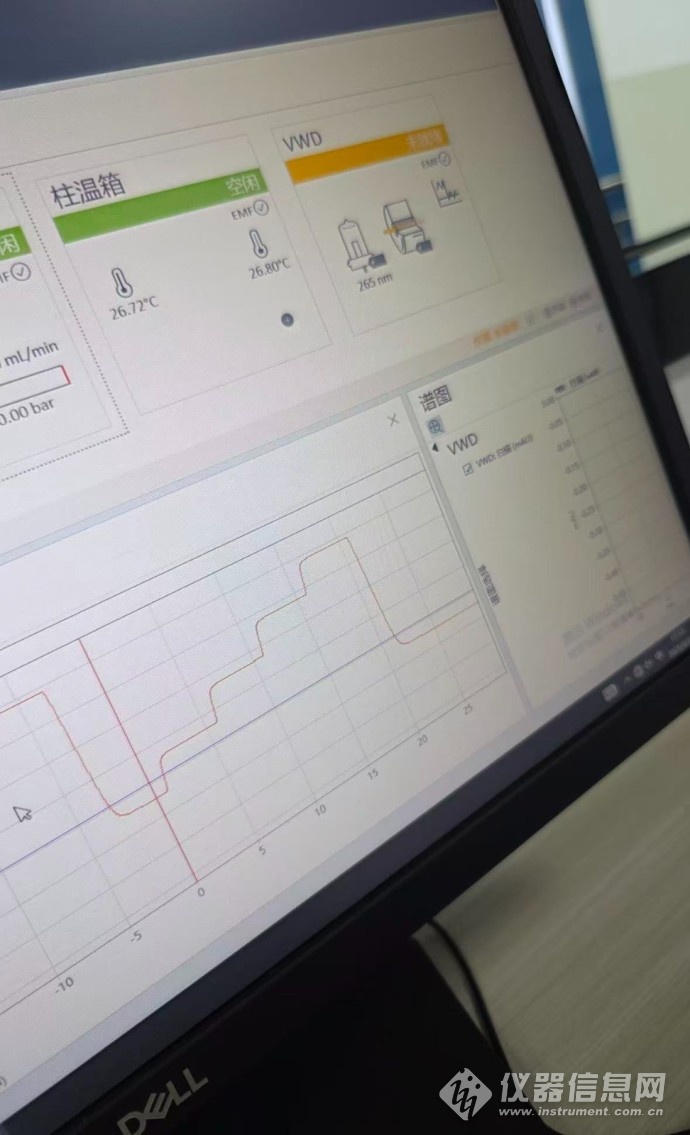

装回比例阀后重新做梯度测试,眼睛盯着屏幕,看着 CD 通道的曲线慢慢变得平稳,每个梯度节点切换时都没再出现波动,测试一次性通过,才算彻底松了口气。

是的,安捷伦的脱气机需要保持真空,感觉挺容易坏掉的。楼主很厉害,拆的很细
小不董
楼主居然有轴备件,这真空脱气设备中,流路管路的脱气包和以前的是不是不一样了?
脱气机马达,有替代,国产配件商 都有,比例阀的维护包没找到。

真空泵膜片,淘宝上就有卖的,搜“胜瑞力”SYSTEC真空泵专用的。
