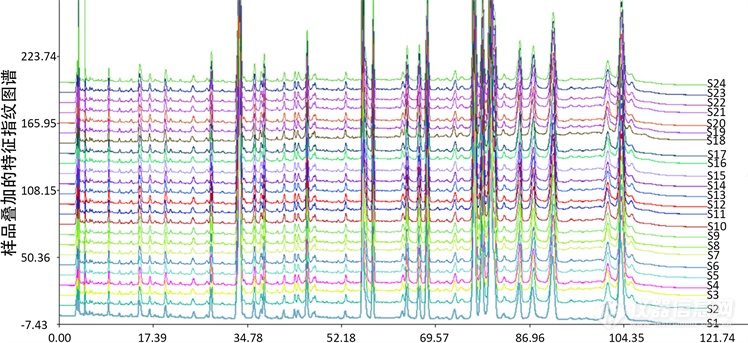

3. 数据处理
· 采集色谱图,选取共有峰,以黄芪甲苷或毛蕊异黄酮为参照峰(S峰),计算各峰相对保留时间和相对峰面积;
· 使用相似度评价软件,计算不同批次样品与对照图谱的相似度;
· 可结合主成分分析(PCA)或聚类分析(HCA)进行模式识别。
4. 结果分析
· 建立的标准指纹图谱应包含10–15个共有峰;
· 通过不同产地、不同批次黄芪样品的图谱比对,评估其一致性与稳定性;
· 若相似度高于0.90,则认为样品质量稳定;低于0.85则提示可能存在来源或加工问题。
