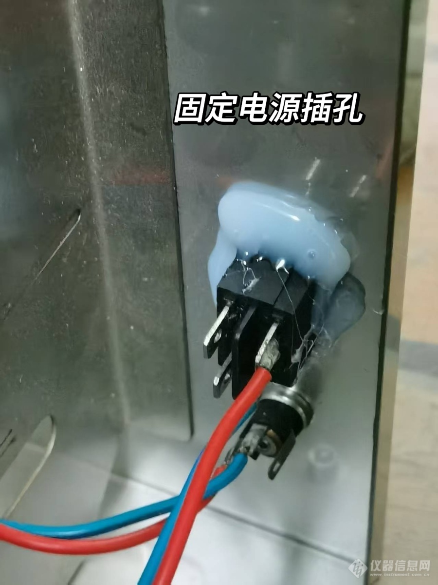

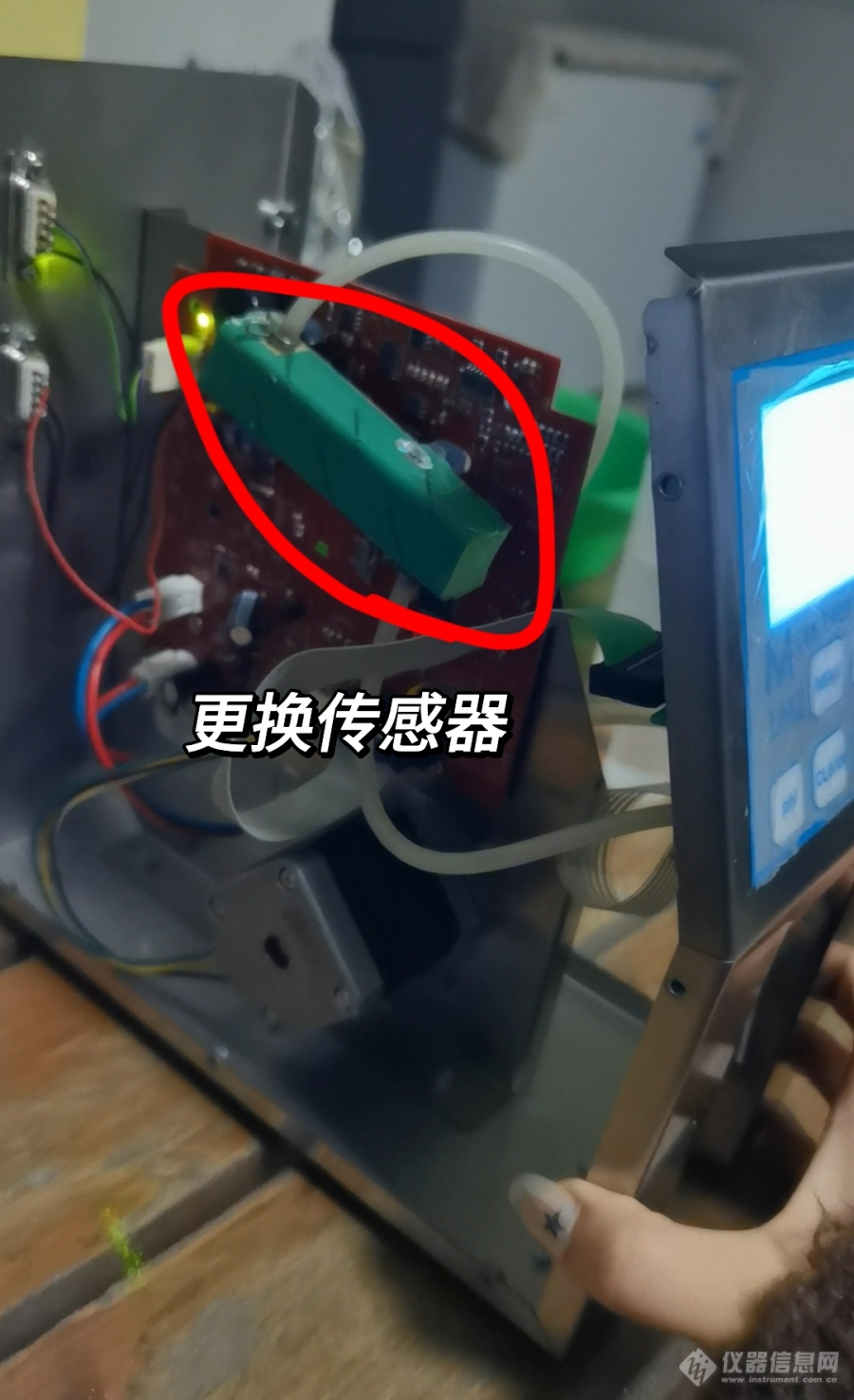

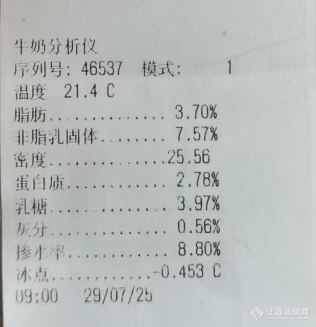

        收到仪器后,我首先对仪器的电源问题进行检查,发现插孔地方松动严重,判断可能虚接,用热熔枪将插孔地方固定好后不再松动,仪器充电就正常了。再就是看一下检测出现“0/99”的问题,在正常通电的情况下,使用仪器检测了成品牛奶确实出现的都是“0/99”的数值,根据长时间的维修情况,判断是乳成分分析仪的传感器坏了,需要更换传感器,更换好后再去检测牛奶,出值就正常了。
