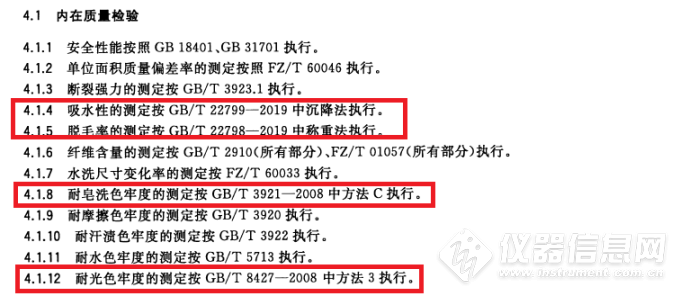

1. 产品标准中的规定
  对于某些产品标准来说,因为引用的方法标准中有该版本号的具体操作步骤,标准变更后该标准中的方法不一定适合该产品标准,所以产品标准中对多执行的测试方法版本号进行了规定,也就是说该方法标准不论如何修订,产品标准都要执行该版本的测试方法,实验室为了迎合产品标准的使用而保留的作废标准。
图1—某产品标准中对测试方法版本号规定的实例
