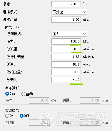

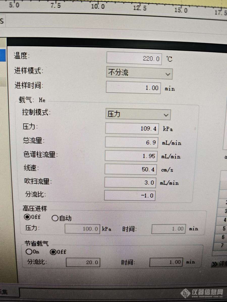

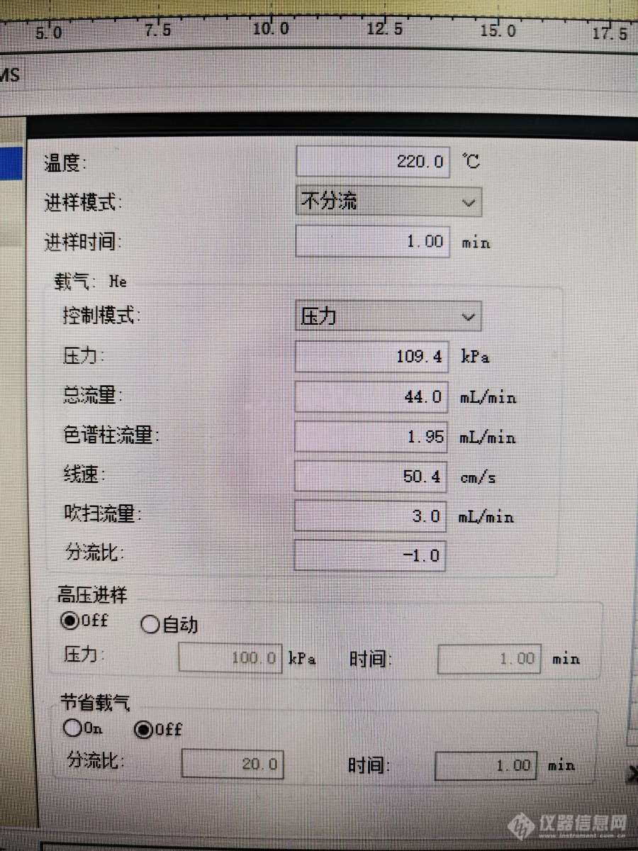

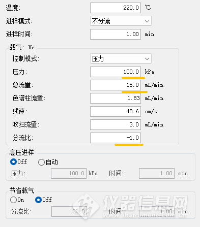

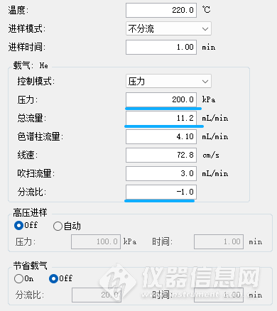

发现选择不分流时你只要把分流比填-1.0,在其他参数都不变的条件下。之前的总流量是多少数值,它就固定在那个流量上(如图:6.9和44),根本不会自动变化,变化的只是运行过程中的实际分流比?
如果原来的总流量非常不合适,它就按不合适的运行

-1就是当改变柱流量时,保持进样口总流量不变,系统自动调节分流比。
照片中总流量数值太低,建议提高。

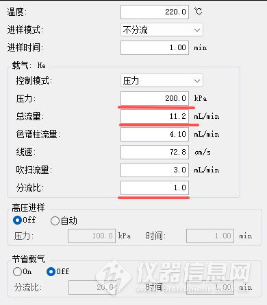

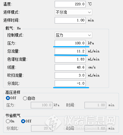

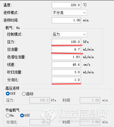

我的意思是,不管什么控制模式下,压力、色谱柱流量、线速度三者数值都是联动的。
在分流比填正数时(如1.0),总流量会自动计算后改变。
在分流比填-1.0时,压力、色谱柱流量、线速度数值也是联动,但是总流量数值却不会改变(原来是多少数值就固定在多少),如果这个总流量太小不合适,仪器也不会警告直接运行。
大猫
原文由 安平(byron1111) 发表:-1就是当改变柱流量时,保持进样口总流量不变,系统自动调节分流比。照片中总流量数值太低,建议提高。
我想知道的是,如果不分流进样,推荐是分流比直接填-1.0。控制模式和数值填完以后。是不是需要自己再额外把“总流量”那栏填一个比较合理的数值,防止总流量太小影响仪器。
如果要填,这个总流量要填多少?

这个情况你可以这样来理解:不分流进样的时候,是前一段时间关闭分流,然后到一定时间打开大流量吹扫残余。这种情况下,具体的分流比没什么意义,主要看的就是吹扫流量够不够大。所以就不用管分流比多少,只设置合适的吹扫流量就够了。安捷伦的虽然跟这个界面不一样,其实也类似,设置不分流进样时不用填分流比,只填吹扫流量。
xx_dxd_xx
原文由 xx_dxd_xx(xx_dxd_xx) 发表:
另外注意,由于工作站的翻译问题,岛津界面的吹扫是指隔垫吹扫。我说的吹扫是指不分流之后开启的吹扫衬管残余的气流。两个千万别搞混了。

新建方法,工作站的默认数值就是分流比-1,总流量50。如果将模式设定为 恒线速度,那么在进行分析方法研发的时候,使用会非常方便。
不论使用何种色谱柱或柱流量,进样口的流量参数都基本合适,不需要进行细节的修改。
进样口压力,柱流量线速度是联动的,本质是一个参数。
