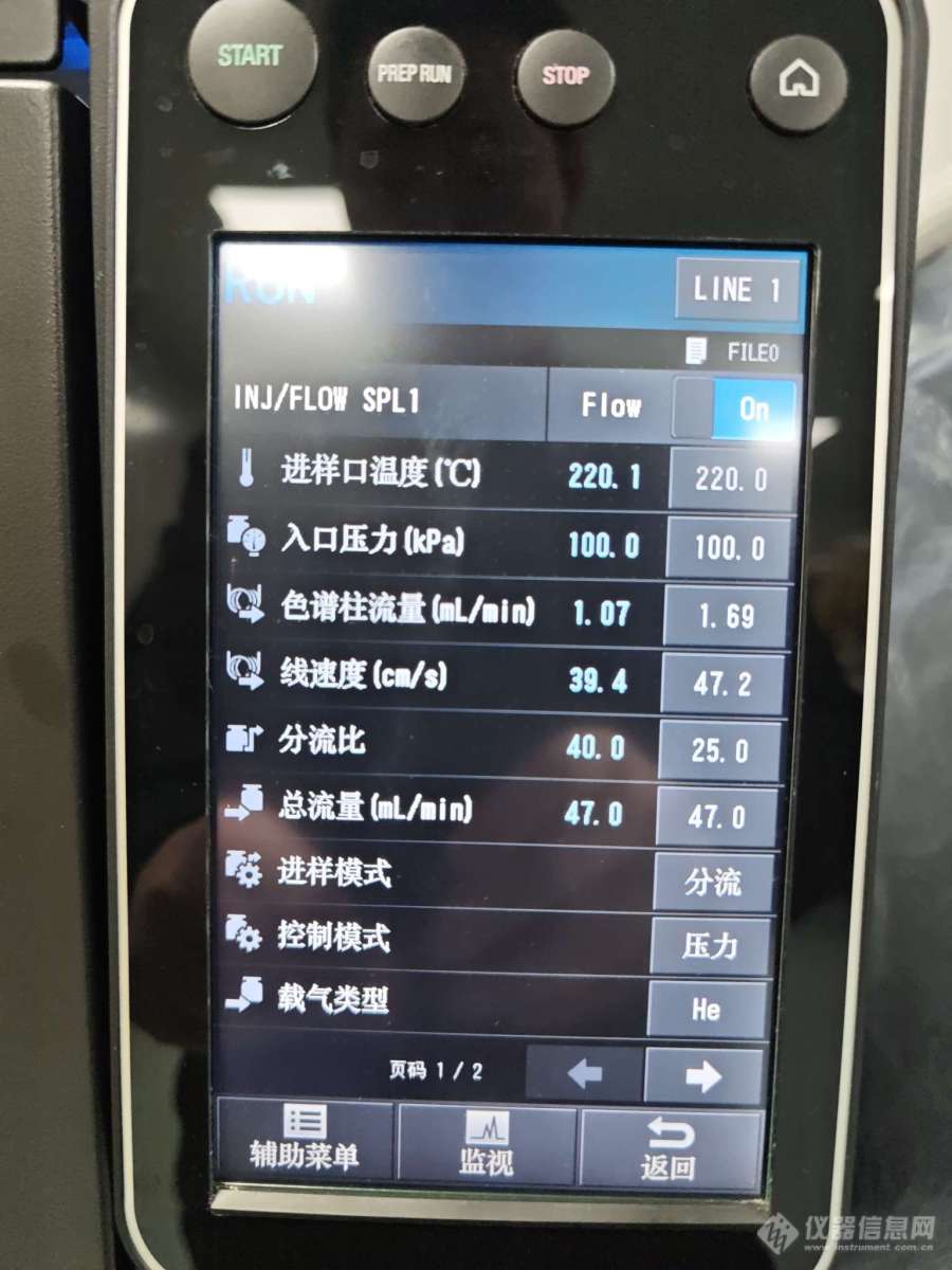

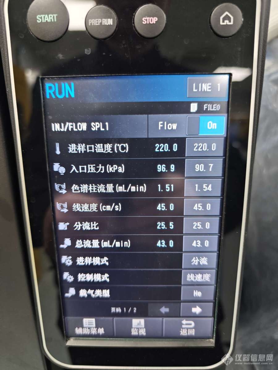

分流比设置成-1.0时,要自己填总流量。
分流进样时,总流量会根据入口压力、色谱柱流量或线速度的数值,结合分流比一起计算出来。在运行过程中总流量就不会变了。有的时候设置的不合适,总流量太小影响仪器。那么总流量最少大于多少ml/min才不会损害仪器?

我想知道的是在分流模式下,总流量最低多少不会损害AFC。上一次别人设置了6.9 ml/min的总流量,直接把AFC搞崩了,关机了二十天报错才突然消失。因为发现分流比1:10时,总流量一般才刚刚超过20ml/min。超过20能避免损害AFC。
不分流模式比较好办,分流比填-1,总流量自己填一个30ml/min,绝对不会影响AFC。
