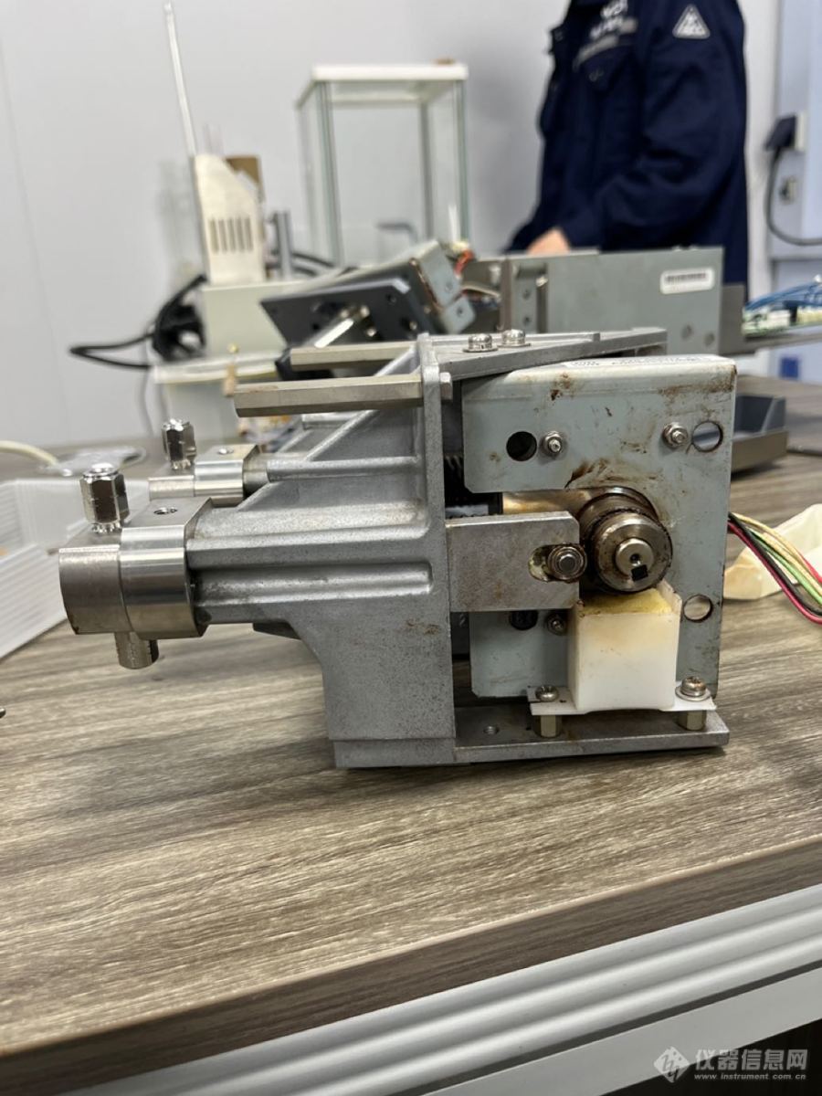

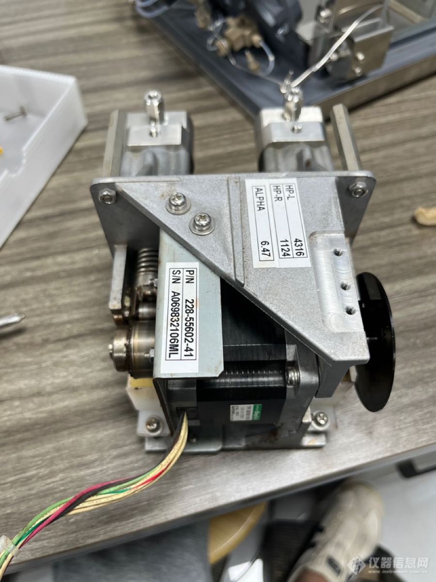

主题:【求助】岛津2030Plus报错:未检测到洗脱泵马达的初始位置
Insm_b5d1d18f
晚上设置序列报错:为检测到洗脱泵马达的初始位置,白天运行没问题,偶尔报错,样品保留时间较平时稍差两分钟,传感器刚换一个月,应该不是传感器的问题,拆出了泵体,清理并润滑了凸轮,还是报错,且报错更频繁了,一个样都走不了,检查了密封圈和柱塞杆,没有碎屑残渣,是什么问题呢?烦请大神指教
