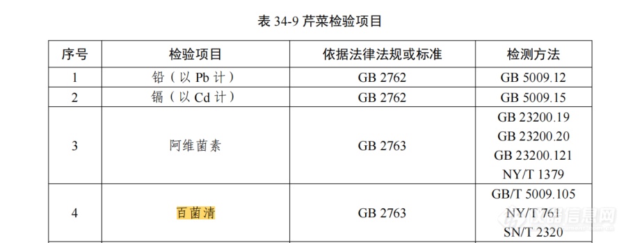

你看2026版国抽细则中规定的三种检测方法GB/T 5009.105-2003 黄瓜中百菌清残留量的测定此法是气相ECD,NY/T 761-2008 蔬菜和水果中有机磷、有机氯、拟除虫菊酯和氨基甲酸酯类农药多残留的测定此方法是气相ECD,SN/T 2320-2009 进出口食品中百菌清、苯氟磺胺、甲抑菌灵、克菌灵、灭菌丹、敌菌丹和四溴菊酯残留量检测方法 气相色谱-质谱法,这三种方法的前处理方法都是固相萃取的方法。也就是说正儿八经的要出报告是要按照这三种方法处理上机检测的。
