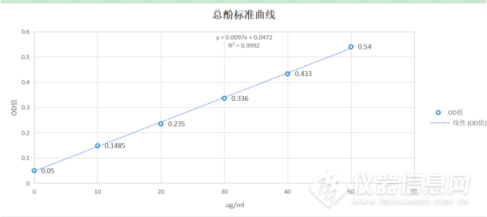

3. 没食子酸标准曲线制作
分别吸取没食子酸标准储备液(100 μg/mL)0、0.10、0.20、0.30、0.40、0.50 mL 于 10 mL 试管中,补水至 0.4 mL(对应没食子酸质量:0、10、20、30、40、50 μg)。
每管依次加入:
2.0 mL 福林酚工作液,摇匀,室温放置 5 min。
1.8 mL 7.5% Na?CO? 溶液,摇匀。
蒸馏水定容至 5.0 mL,盖塞倒转混匀。
用铝箔严密包裹试管(严格避光),于 30℃ 水浴中反应 60 min(或室温 20~25℃ 暗反应 120 min,需与样品完全一致)。
以空白管(0 μg 没食子酸)调零,于 765 nm 处测定吸光度。
或酶标仪测定溶液在 760 nm处的吸光值(OD值)。??
以没食子酸质量(μg)为横坐标,吸光度为纵坐标,绘制标准曲线,
4. 样品测定
准确吸取 0.4 mL 测试液于试管中(平行 3 份)。
按标准曲线相同步骤操作:加 2.0 mL 福林酚工作液 → 放置 5 min → 加 1.8 mL Na?CO? → 定容至 5.0 mL → 混匀 → 避光反应(条件同前) → 765 nm 测定吸光度。
将样品吸光度(平均值)代入回归方程,求得 0.4 mL 测试液中的没食子酸当量

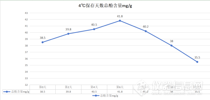

5、检测结果分析
在4℃冷藏保存不同天数双孢菇中总酚含量的变化,出现了先升后降的变化,这种“先升后降”的背后,是两种关键酶活性的博弈:
苯丙氨酸解氨酶(PAL):促进酚类物质合成的酶。在冷藏初期(第1-6天),其活性会短暂升高,导致总酚含量微升或持平。
多酚氧化酶(PPO):负责氧化酚类物质的酶。低温虽然能抑制其活性,但随着贮藏时间延长,PPO仍会持续作用,消耗酚类物质,导致总酚含量在后期缓慢下降.
