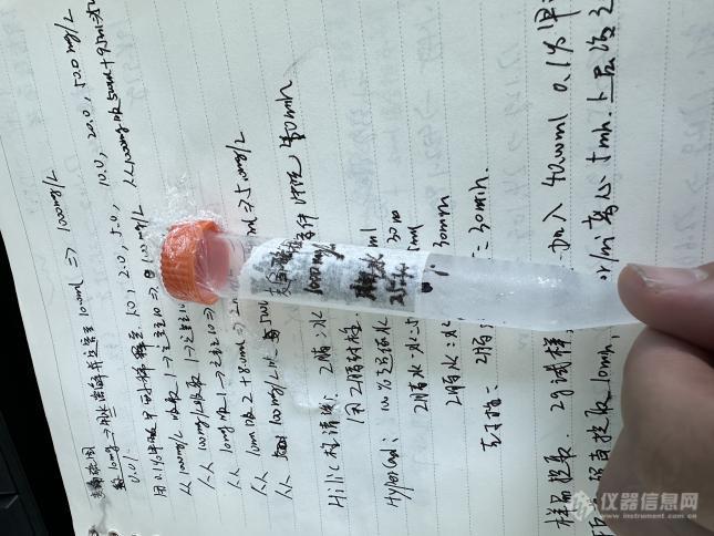

4、 标液配置:
①从图中管中1000mg/L吸取1.0ml定容至10.0ml配置成100mg/L
②从图中管中1000mg/L吸取0.5ml定容至10.0ml(加9.5ml)配置成50mg/L
③从100mg/L中吸取2.0ml定容至10.0ml(加8ml)配置成20mg/L
④从100mg/L中吸取1.0ml定容至10.0ml(加9ml)配置成10mg/L
⑤从50mg/L中吸取1.0ml定容至10.0ml(加9ml)配置成5mg/L
⑥从20mg/L中吸取1.0ml定容至10.ml(加9ml)配置成2mg/L
⑦从10mg/L中吸取1.0ml定容至10.ml(加9ml)配置成1mg/L
用10ml离心管参照重金属标液配置方法,溶剂用乙腈+水=1:1

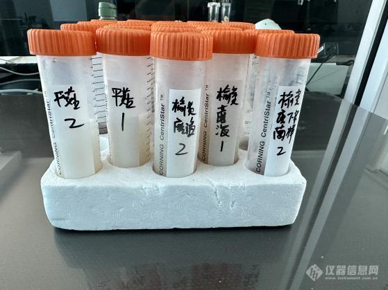

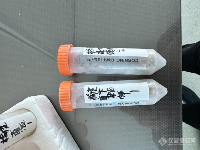

①固体样品2管为榆黄蘑下架菌棒,管1质量为:2.62g,管2质量为2.43g
处理方法:加25ml提取液(乙腈+水1:1),用通风厨IKA匀浆机进行一下匀浆,然后旋涡混匀5min,超声15min,农残转速离心机离心,取上清液过滤膜后装小瓶上机。
②液体样品为4管,平菇1,(25.84g)平菇2,(25.17g)榆黄蘑1,(26.63g)榆黄蘑2,(25.50g),化冻后用IKA匀浆机进行匀浆处理,然后加乙腈定容到50ml,旋涡混匀5min,超声15min,农残转速离心后过膜装小瓶上机。

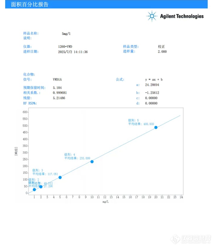

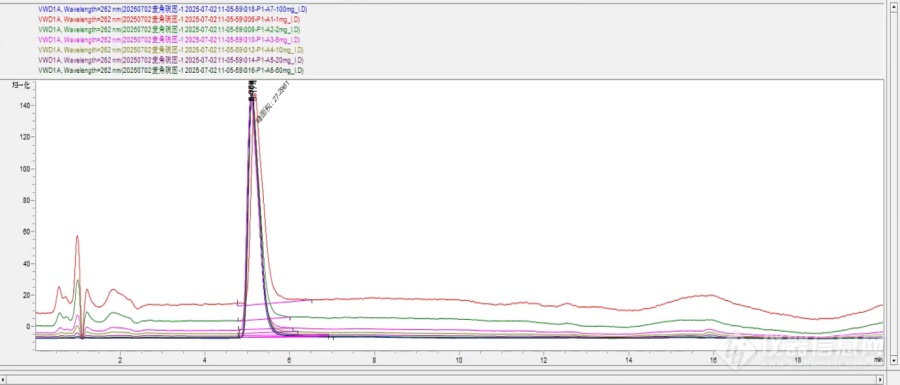

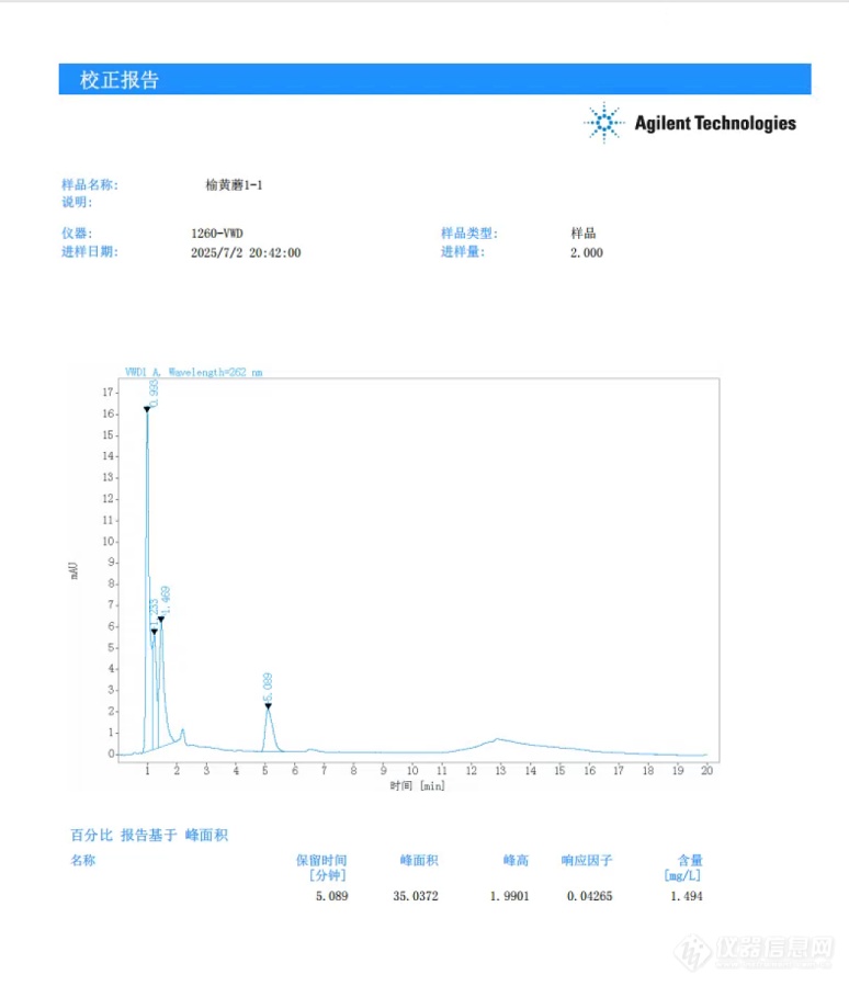

麦角硫因谱图(1,2,5,10,20,50,100mg/L)浓度叠加谱图出峰时间5min左右

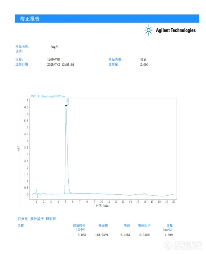

5mg/L麦角硫因谱图                  麦角硫因标曲线性图

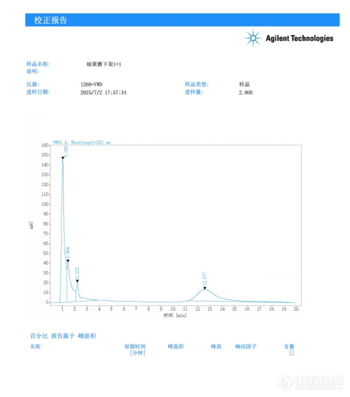

下架榆黄蘑菌渣中未提取到麦角硫因,上图为麦角硫因的样品图,5min左右未出峰。

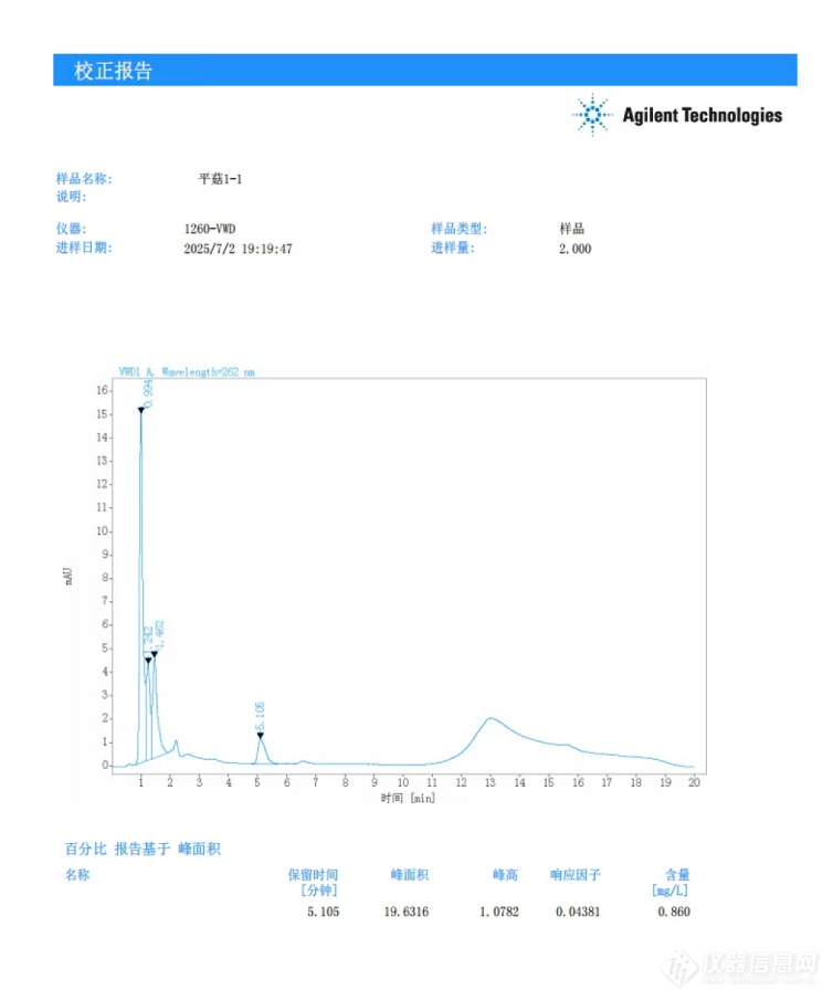

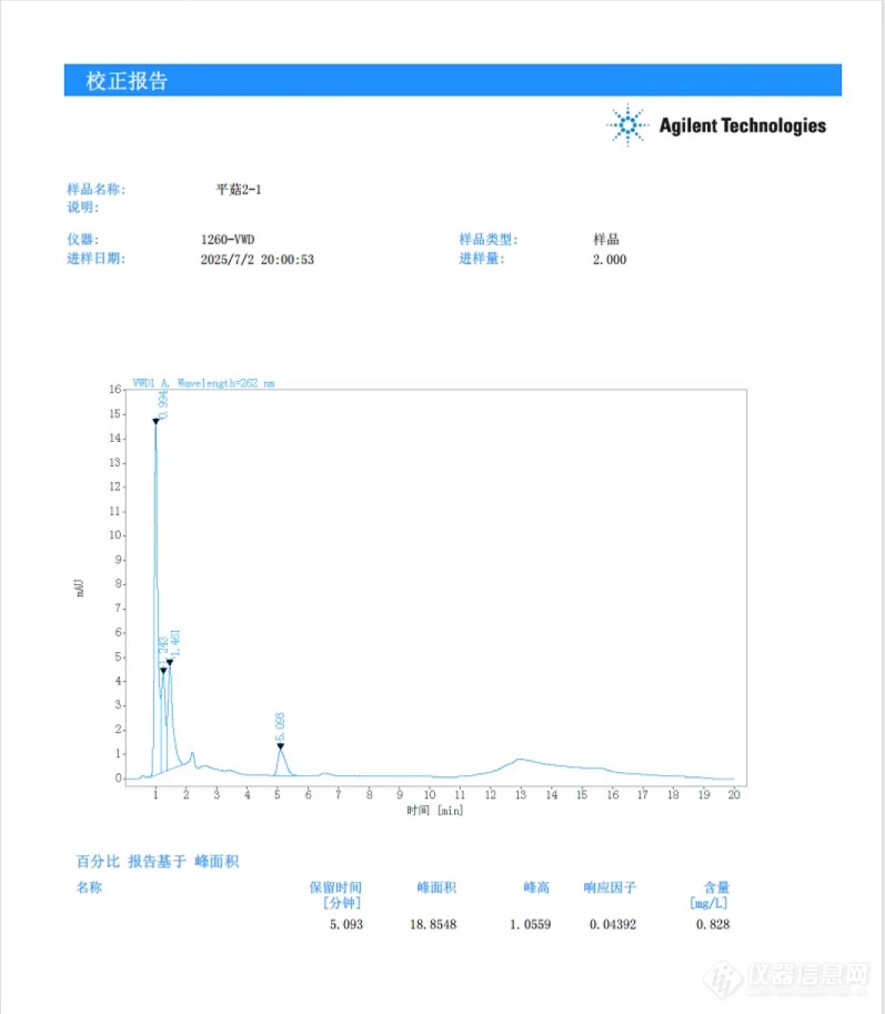

平菇液体菌种两个样品上机谱图,在5min左右出现麦角硫因的目标峰

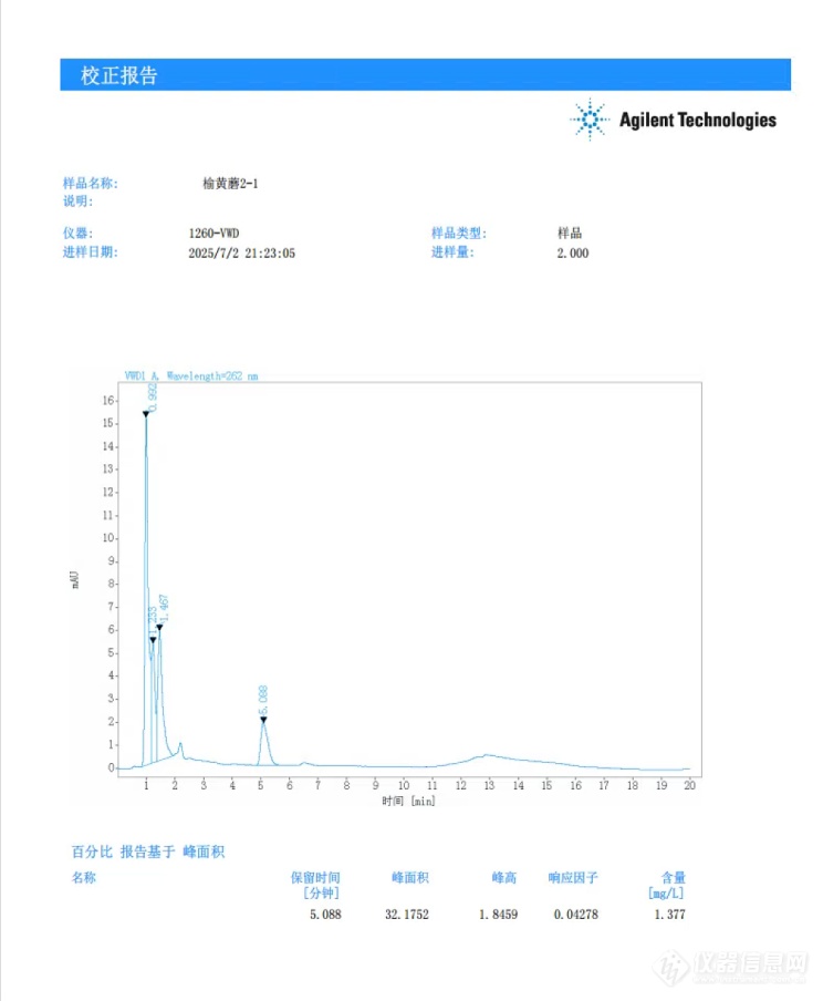

榆黄蘑液体菌种样品上机谱图,在5min左右出现麦角硫因的目标峰

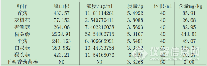

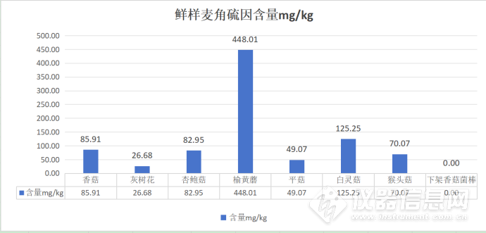

                                                      市场上购买的鲜食用菌检验结果
在检验的七种鲜食用菌、香菇、灰树花、杏鲍菇、榆黄蘑、平菇、白灵菇、猴头菇中榆黄蘑的麦角硫因含量最高达448.01mg/kg
