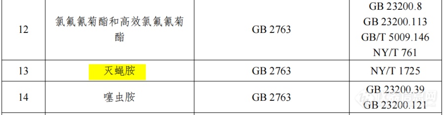

灭蝇胺农残里面的极性代表,极性比草甘膦小,但是比氧乐果和甲胺磷要大,是非常不好做的项目之一,尤其是在国抽细则里面贵的的检验方法,只能用NY/T 1725-2009 蔬菜中灭蝇胺残留量的测定 高效液相色谱法,液相色谱法在面对基质复杂处理不好的样品的时候定性有一定的麻烦,而且该方法的前处理是固相萃取方法,相对高效的Quchers方法来说那是相当麻烦。当然在GB/T 20769-2008 水果和蔬菜中450种农药及相关化学品残留量的测定 液相色谱-串联质谱法方法中提到灭蝇胺可以用来定性,但是不能用来定量。在新修订的GB 23200.121-2026 食品安全国家标准 植物源性食品中352种农药及其代谢物残留量的测定 液相色谱-质谱联用法中依然没有将灭蝇胺列入其中,究其原因是由于灭蝇胺的强极性在C18柱上很难保留出峰非常快,不到一分钟就出峰,灭蝇胺极性较强,在水相和乙腈相均有较强的溶解度,检测回收率比较低,采用GB 20769、GB23200.121方法回收率在30%-50%之间。
上图是2026版国抽细则中豇豆农残检测项目灭蝇胺规定检测方法

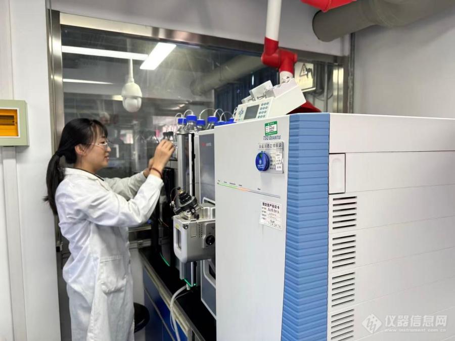

1、 三重四极杆液质条件检测条件
1、 仪器:赛默飞TSQ-Quantis三重四极杆液质

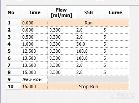

2、 流动相  :A-2.5mmol/l甲酸铵甲醇0.1%甲酸
      B—2.5mol/l甲酸铵水含0.1%甲酸
梯度洗脱比例如下图

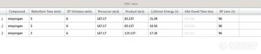

3、灭蝇胺质谱信息

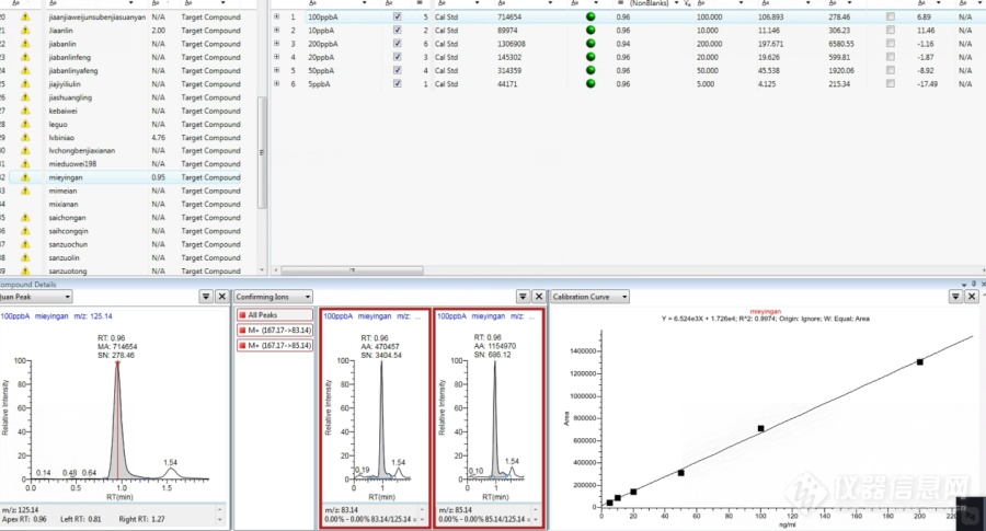

5、 C18柱出峰情况
标曲浓度:5ppb、10ppb、20ppb、50ppb、100ppb、200ppb
将灭蝇按配在一个30多种的大混标里面
线性:0.9974
由于灭蝇胺极性很强,C18对其保留有限出峰时间很短,在0.96min出峰,沃特世的这根C18柱出的峰形还可以

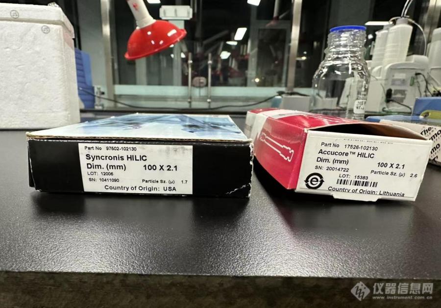

6、 色谱柱:HIlIC柱
赛默飞的Syncronis  HILIC 100*2.1  内径1.7μm
灭蝇胺属于强极性物质,理论上在HILIC柱上的保留效果要好点
由于三重四极杆液质是超高压液相采用内径小点的柱子

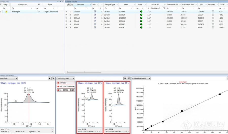

7、 HILIC柱出峰情况
出峰时间:1.17min,较C18柱有所延后
线性:0.9982
