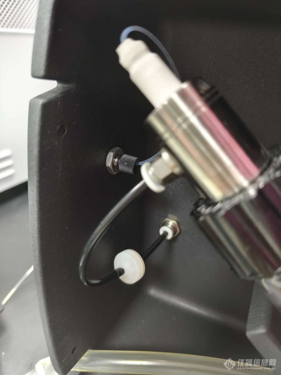

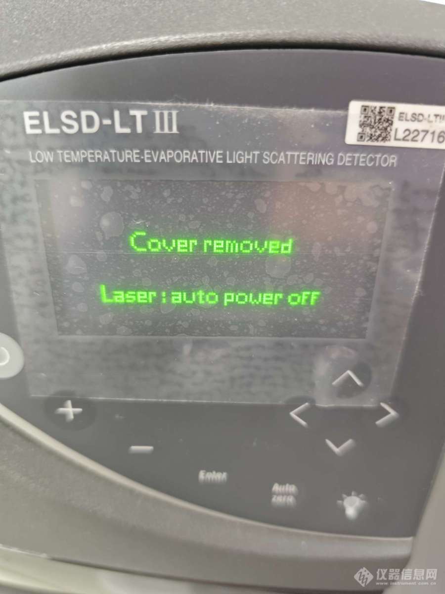

岛津蒸发光检测器ELSD-LT III报错,门已移除,不能点灯,看了一下没看到门及周围有传感器,仪器重启几次无法解决问题,有知道传感器位置的吗?或者知道这个报错的原因?

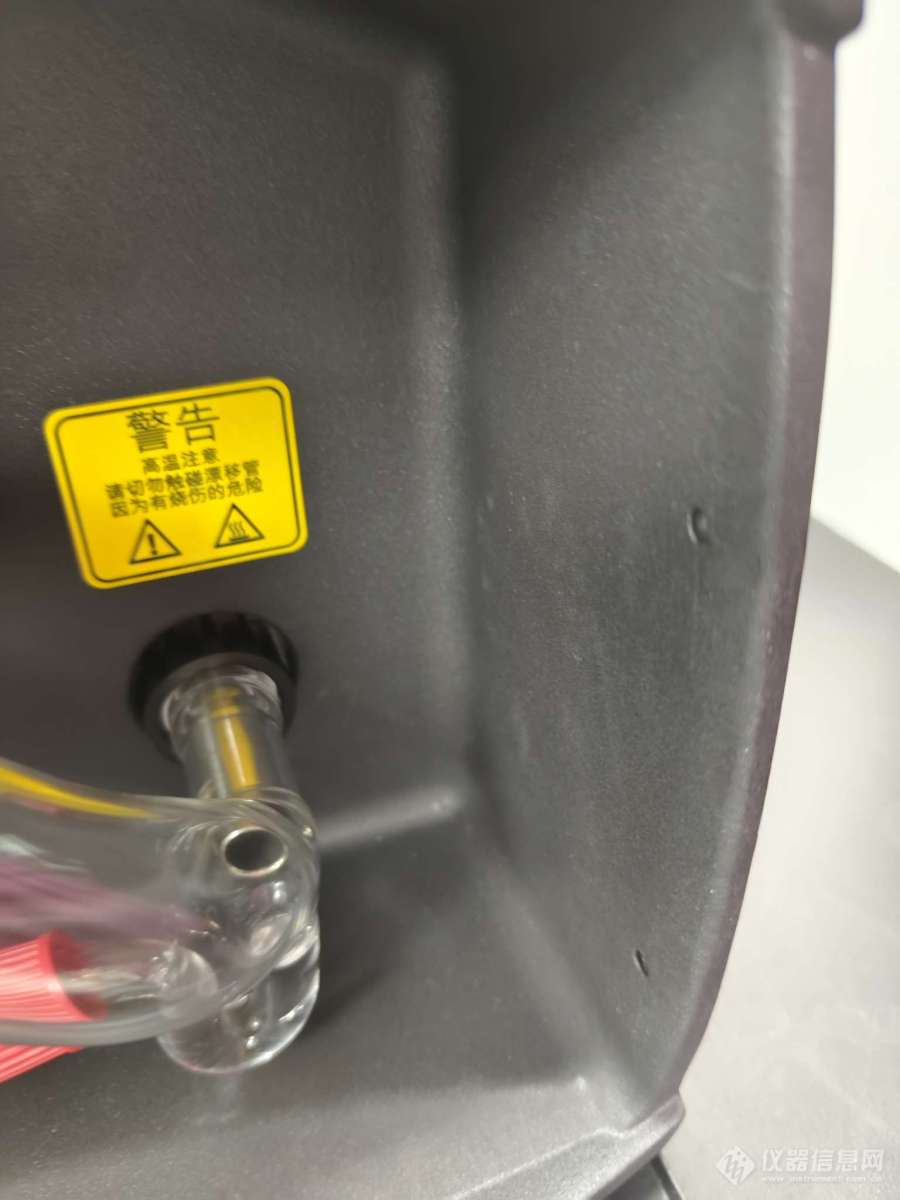

盖板盖好的,都是塑料件,看不出哪里有磁铁,传感器看不出来在哪
没用过 这款 , 仪器周围阳光强不强,有的仪器有感光传感器,阳光直射会报cover的错
xiahuanihao
ELSD-LT III 的“门已移除 / Door removed / Cover open”不是真有个可见微动开关在门边上,它通常是盖板到位检测(磁铁 干簧管/霍尔元件,或光学/对位检测)。你肉眼找不到开关很正常,因为开关本体常藏在塑料盖板内侧、铰链侧、锁扣侧或主板/光路仓壳体里,门上可能只是一小块磁铁或凸起对位柱。
