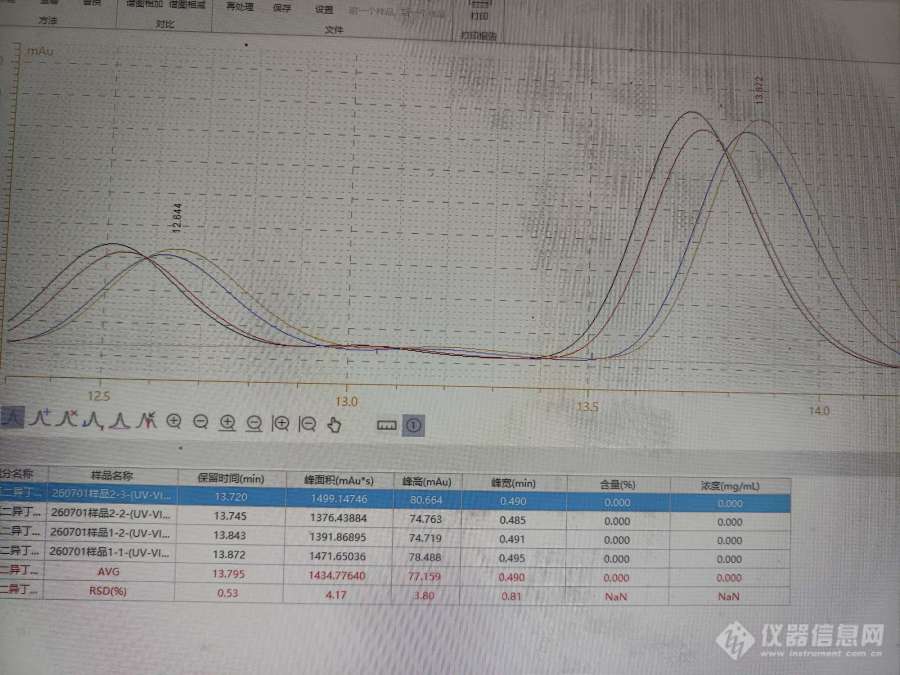

液相色谱做中药,流动相是75%甲醇,以前挺好的,最近进样,时好时坏,好的几针都挺平行,不好峰面积忽大忽小,不能用
楼主,建议首先排查进样系统问题,比如进样针、计量泵等;其次考虑管路中轻微漏液;最后考虑样品不均匀导致的
峰面积时好时坏,多是进样阀密封磨损、定量环进气泡,也可能样品析出、泵单向阀异常、柱头污染,依次维护进样部件,核查样品溶解性,检查泵与色谱柱。
一检面
建议检查一下:1.将流动相重新脱一下气,整个流路排气充分;2.检查进样阀和排空阀的密封垫是否有磨损痕迹或严重变形,根据情况进行更换。
1.采集压力线没,看一下系统压力波动大不?大概率泵微漏或者系统未充分平衡好。
2.针和针座检查,是否磨损漏液
xiahuanihao
液相色谱峰面积重复性差是一个很常见的故障,原因通常分布在进样系统、流动相、色谱柱、泵系统、样品本身这几个环节。
