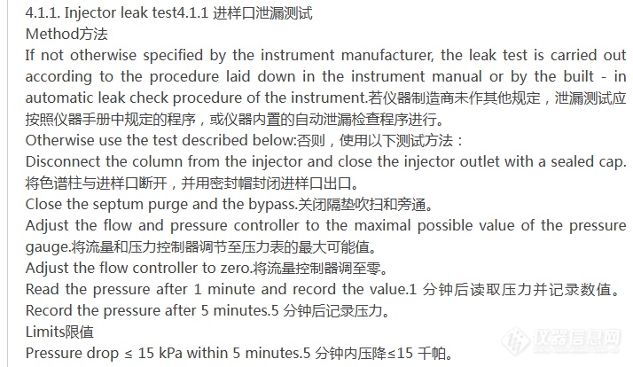

请教各位在做气相确认时,进样口泄露测试指标是多少,是用初始值减最终值么?我这边是安捷伦的。

安捷伦进样口泄漏测试一般是用初始压力值减最终压力值,取绝对压降(Initial ? Final,正值),再与确认方案里的可接受限值比较;不是算百分比,也不是最终减初始。核心判据是「密闭保压下,规定时间内压降 ≤ 限值」为合格。
