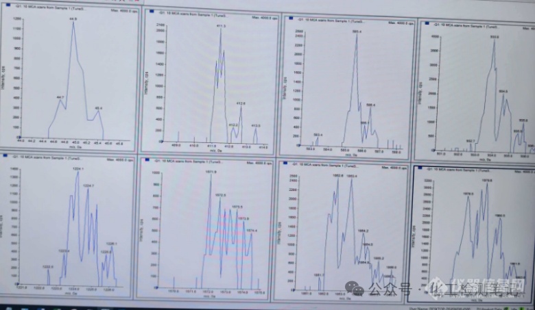

将同一样品放到实验室另一台液质联用仪上测试,负离子响应正常。由此快速判断:本台仪器的负离子通道存在问题。随后立即进行PPG调谐,结果:正离子响应:正常。负离子PPG响应:扫描速度为10 Da/s时,采用MCA模式叠加10个循环,质荷比(m/z)933的离子强度为104左右。如下图:
确认仪器负离子模式异常,立即联系工程师上门维修。工程师首先检查离子源状态,发现在负离子模式下没有电压,初步判断为离子源电路板故障。通过查看仪器报错时的日志,进一步确认电路板问题。随后工程师进行了仪器重启+放电操作,负离子响应恢复正常。

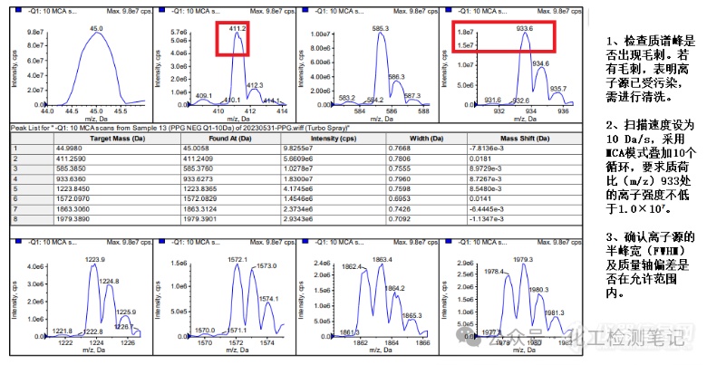

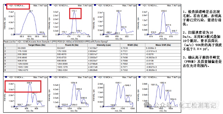

如何利用PPG判断仪器状态是否正常?
我们经常使用PPG(聚丙二醇)进行仪器状态检查,但判断标准是什么?具体操作如下:
调谐模式:需分别对正离子模式、负离子模式以及Q1、Q3进行调谐。
扫描速度:可选扫描速度为10 Da/s、200 Da/s、1000 Da/s、2000 Da/s。由于实际样品分析中最常用的是200 Da/s,因此调谐时只需重点优化10 Da/s和200 Da/s即可。
判断标准:
正离子模式,如下图:
负离子模式,如下图:
