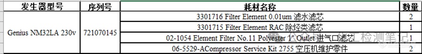

我们有两台液质联用仪:
Agilent 1290/6470B超高效液相串联三重四级杆质谱,配的是Genius NM32LA 230v氮气发生器,最大产气量 32 L/min。需要维护的耗材名称及数量见下表:

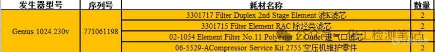

AB SCIEX Triple Quad 4500,配的是Genius 1024 230v氮气发生器,最大产气量 54 L/min。找 Peak 厂家确认了一下,这台比前面那台多了 2 路空气,所以维护配件多一个除烃滤芯。需要维护的耗材名称及数量见下表:

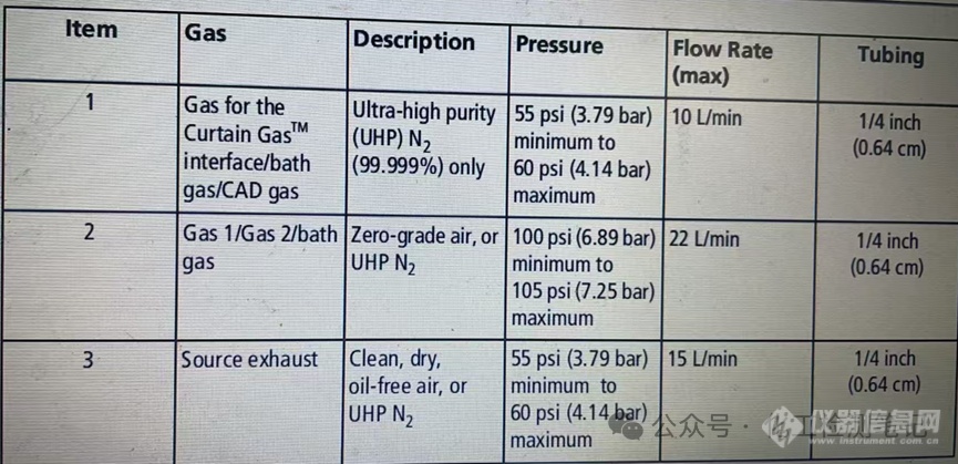

我们先问了两个液质的工程师,得到的信息是:
Agilent 那台最大用气量低于 32 L/min;
AB 那台最大用气量低于 47 L/min。具体用气量及类型见下图。
2台液质的用气量加起来不到 80 L/min。

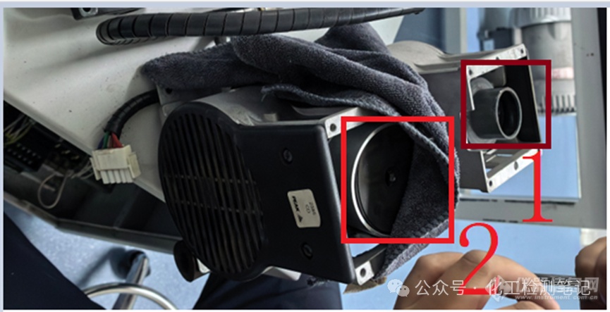

果然,拆开一看——发生器的两个空压机,每个空压机有1 号和 2 号两个位置需要维护(见下图),外单位的人因为螺丝拧不动,只维护了其中一个位置,另一个根本没动。
这也提醒我们:工程师上门维护的时候,最好全程跟着看。哪怕不懂技术,至少能学到东西,也能发现问题。

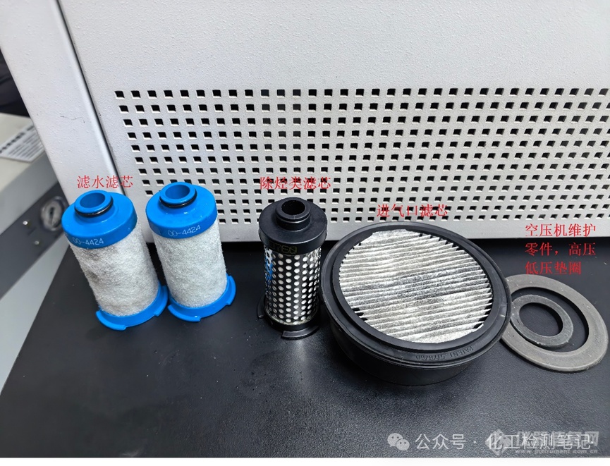

最后附上一张空压机维护部件的图(还有一些小的部件没有在里面),方便大家以后自己盯维护的时候留意一下。
