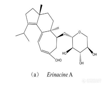

猴头菌多醇A/检测波长340nm
CAS号156101-08-5
中文名称:猴头菌多醇A
猴头菌素A
英文名称ErinacineA
分子式C25H36O6
分子量432.55

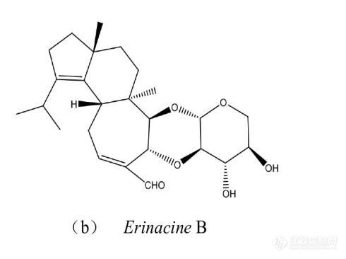

猴头菌多醇B/检测波长230nm
CAS号:156101-10-9
中文名称:猴头菌多醇B
猴头菌素B
英文名:ErinacineB
分子式:C25H36O6
分子量:432.56

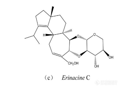

猴头菌多醇C/检测波长210nm
CAS号:156101-09-6
中文名称:猴头菌多醇C
猴头菌素C
英文名:ErinacineC
分子式:C25H38O6
分子量:分子量:434.57

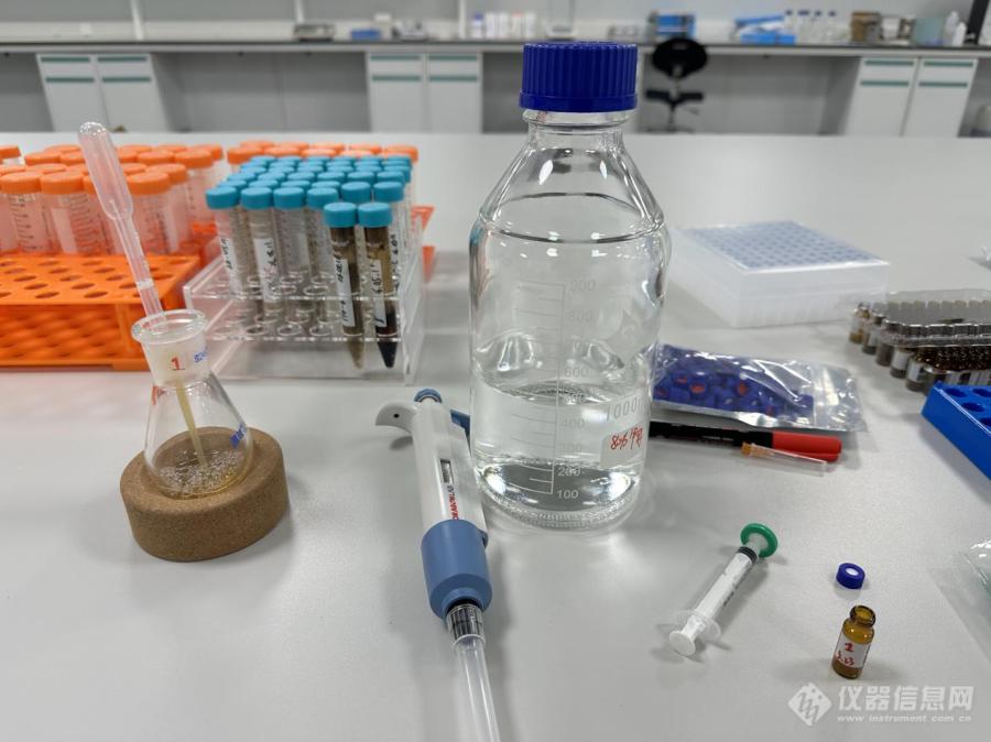

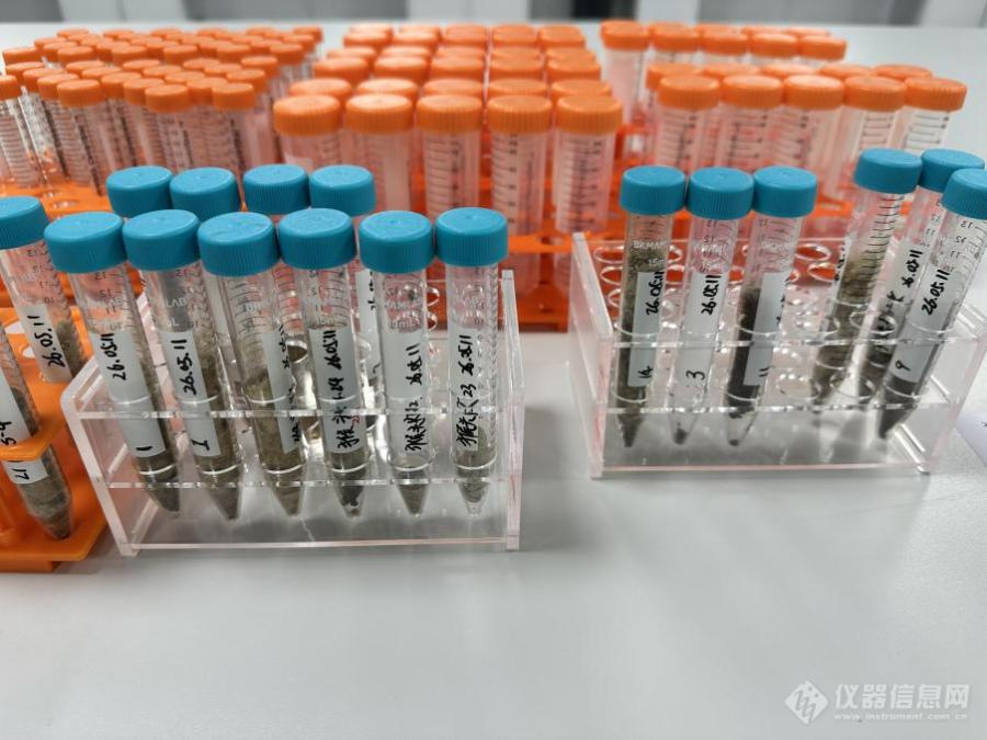

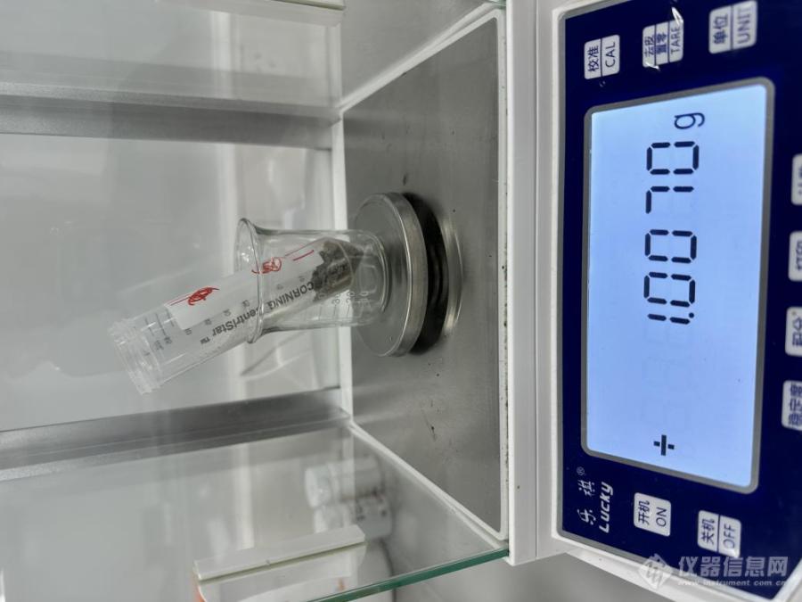

一、样品称取

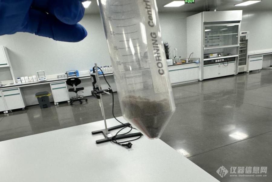

图中15ml管内为冻干好的猴头液体发酵菌丝体
称取1g左右到50ml离心管中
1g左右菌丝体状态,密度较轻体积较大
称取完毕后准备每个离心管加入80%甲醇溶液25ml,料液比按照1:25,1g样品加入25ml溶液。

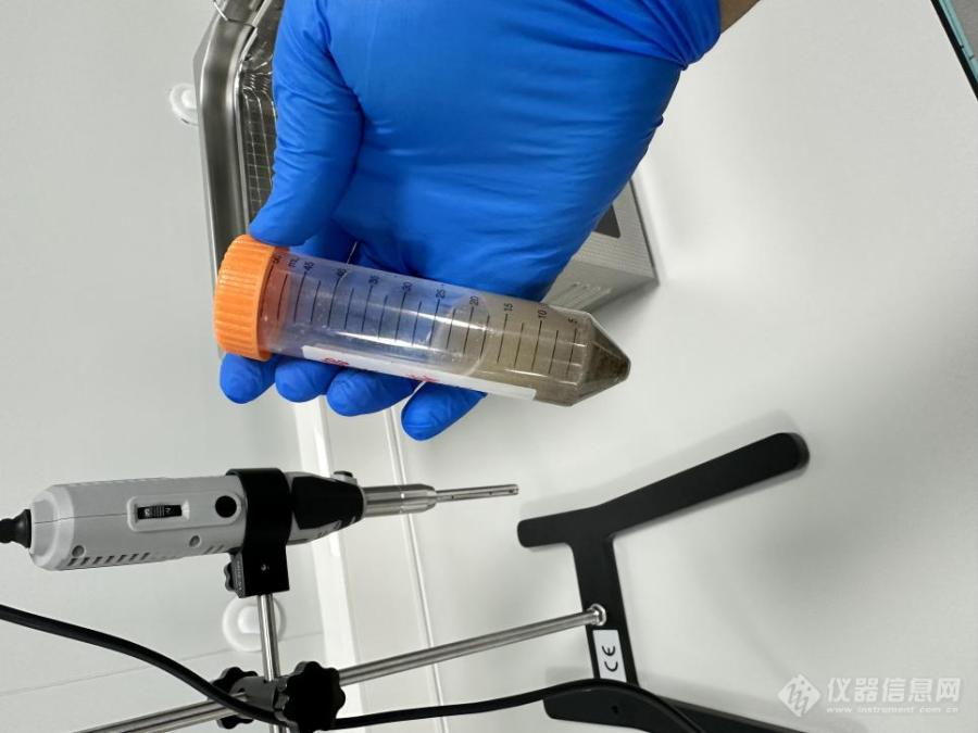

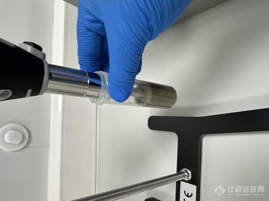

二、样品匀浆
加入25ml80%甲醇溶液后准备用手持匀浆机进行匀浆
使用时注意安全刀头一定拧紧,将离心管插入刀头,打开开关,调到5档最大档,试管上下移动,使样品与溶液充分混匀,一般匀浆2min左右

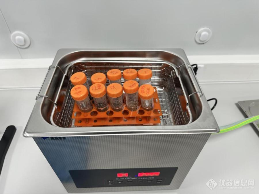

三、样品超声提取
匀浆完毕后放入超声机中,50度,超声60min
超声完毕后的状态

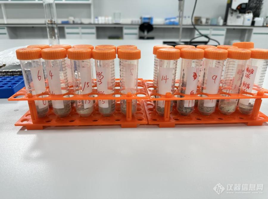

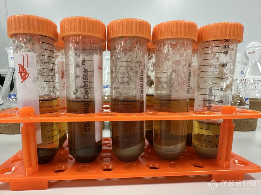

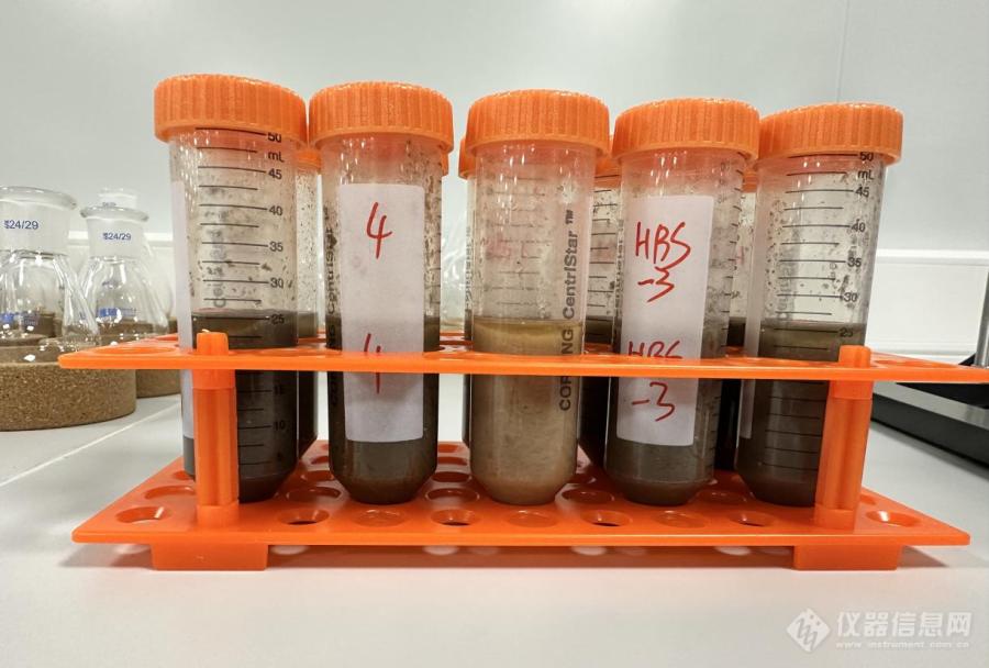

四、样品离心
用50ml离心管转子,离心机5000转离心5min,离心完毕后的状态

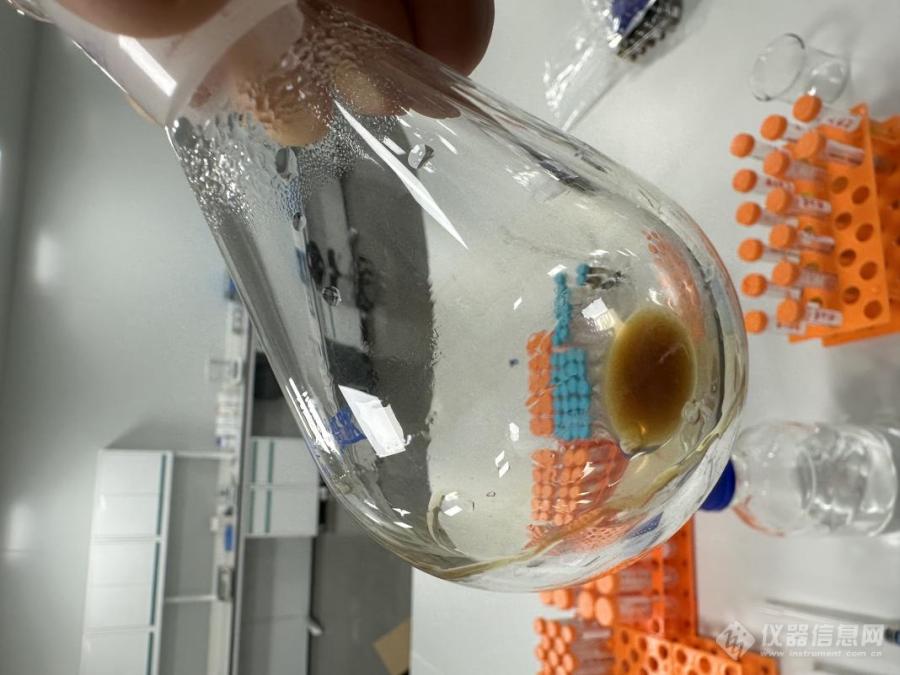

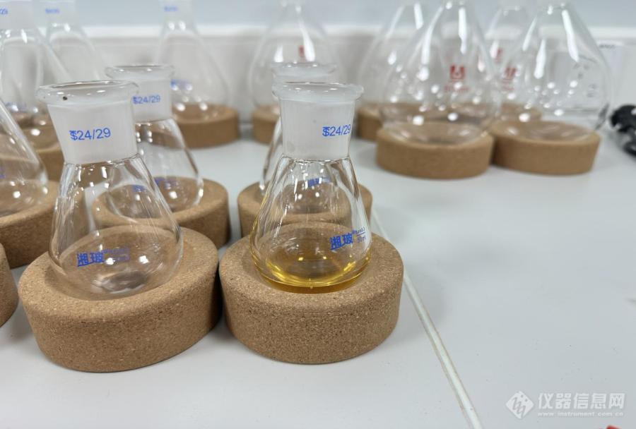

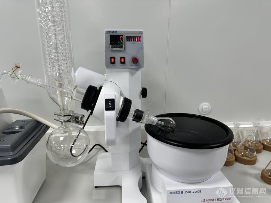

五、样品旋蒸浓缩
吸取10ml离心完毕后的上清液到旋蒸瓶中
将旋蒸瓶安装到旋转蒸发仪上,50摄氏度,200r/min,打开冷凝水,真空泵进行旋转,旋蒸至旋蒸瓶内液体进干状态。

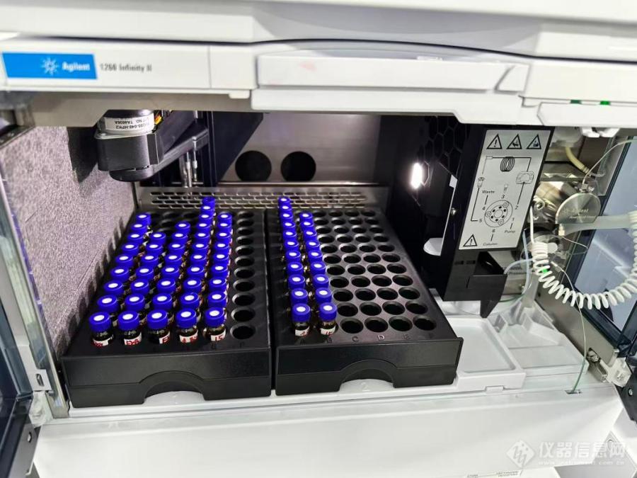

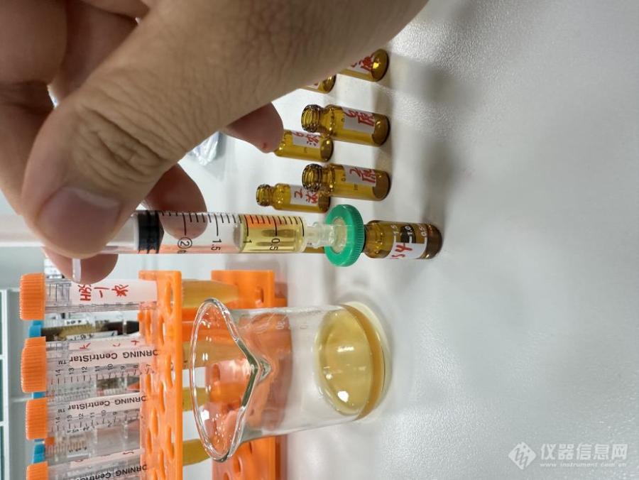

六、样品过滤装瓶
向旋蒸至进干的旋蒸瓶加入5ml80%甲醇溶液,用吸管来回冲洗内壁几次,使其混匀。
过0.22um滤头到进样小瓶中

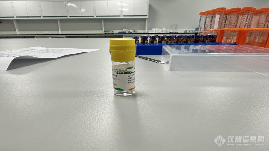

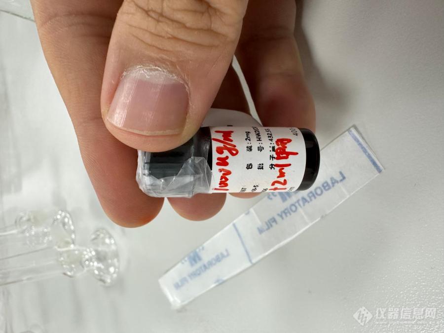

一、检查配置标准品ErA

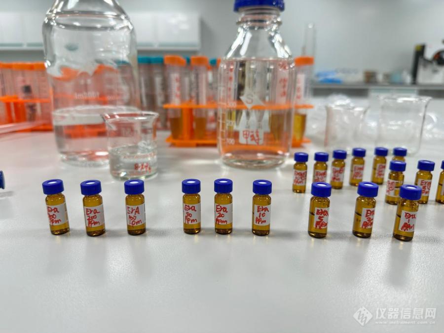

此标准品瓶身标识重量2mg,这种小计量的用电子天平很难称取,所以联系厂家确认实际重量和标识重量是否一致,需要直接在瓶子里配置。第一遍确认为2mg,直接加2.0ml甲醇溶解后此为1000ug/ml的ErA母液,然后进一步稀释成500ug/ml,200ug/ml,100ug/ml,50ug/ml,20ug/ml,10ug/ml,5ug/ml,2ug/ml,1ug/ml。具体稀释方式为
500ug/ml从母液吸取500ul到进样小瓶中再加500ul80%甲醇溶液,此为500ug/ml
200ug/ml从母液吸取200ul到进样小瓶中再加800ul80%甲醇溶液,此为200ug/ml
100ug/ml从母液吸取100ul到进样小瓶中再加900ul80%甲醇溶液,此为100ug/ml
50ug/ml从500ug/ml吸取100ul到进样小瓶中再加900ul80%甲醇溶液,此为50ug/ml
20ug/ml从200ug/ml吸取100ul到进样小瓶中再加900ul80%甲醇溶液,此为20ug/ml
10ug/ml从100ug/ml吸取100ul到进样小瓶中再加900ul80%甲醇溶液,此为10ug/ml
5ug/ml从50ug/ml吸取100ul到进样小瓶中再加900ul80%甲醇溶液,此为5ug/ml
2ug/ml从20ug/ml吸取100ul到进样小瓶中再加900ul80%甲醇溶液,此为2ug/ml
1ug/ml从10ug/ml吸取100ul到进样小瓶中再加900ul80%甲醇溶液,此为1ug/ml
在配置完此标曲后厂家发来消息说跟技术确认了,实际重量在2.9mg,所以配成的实际浓度在1450ug/ml,根据换算第一次配置的ErA(A)标曲实际为括号中浓度500ug/ml(725)、200ug/ml(290)、100ug/ml(145)、50ug/ml(72.5)、20ug/ml(29)、10ug/ml(14.5)、5ug/ml(7.25)、2ug/ml(2.9)、1ug/ml(1.45)
根据实际浓度1450ug/ml配置成1000ug/ml,需要配置吸取690ml母液加310ml80%甲醇溶液配制出1000ug/ml标液,然后再更具上面讲的一次稀释。
配置完成9个点的标准曲线序列上机

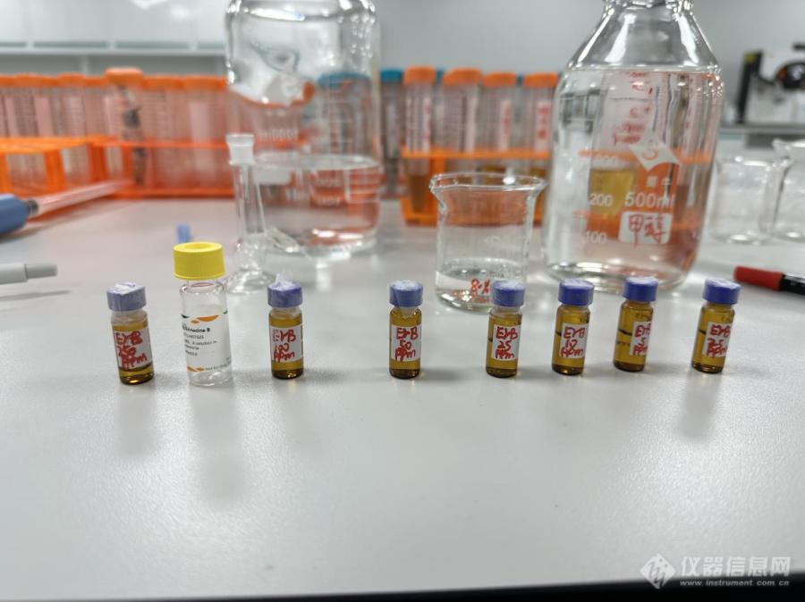

2、 检查配置标准品ErB
ErB为250ug,但是注意瓶中的是液体,经与标液技术部门沟通此为250ug溶解在少量的乙腈中,纯度为99.2%,所以此处配置的时候要注意,要将瓶中的液体用移液器全部吸出到进样小瓶或1ml容量瓶中,然后用甲醇定容至1ml,此为250ug/ml的母液。
然后依次稀释配置成100ug/ml,50ug/ml,25ug/ml,10ug/ml,5ug/ml,2.5ug/ml的上机工作曲线。具体配置如下:
100ug/ml,从母液250ug/ml吸取400ul加到进样小瓶中,然后再加入600ul80%甲醇溶液。
50ug/ml,从母液250ug/ml吸取200ul加到进样小瓶中,然后再加入800ul80%甲醇溶液。
25ug/ml,从母液250ug/ml吸取100ul加到进样小瓶中,然后再加入900ul80%甲醇溶液。
10ug/ml,从100ug/ml吸取100ul加到进样小瓶中,然后再加入900ul80%甲醇溶液。
5ug/ml,从50ug/ml吸取100ul加到进样小瓶中,然后再加入900ul80%甲醇溶液。
2.5ug/ml,从25ug/ml吸取100ul加到进样小瓶中,然后再加入900ul80%甲醇溶液。
配置好的ErB标曲

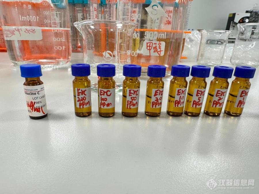

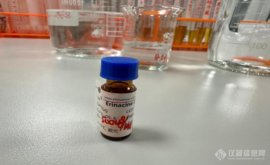

三、检查配置ErC
ErC质量为500ug,往小品中加入1.0ml甲醇溶液
配置成500ug/ml。
然后依次按照步骤稀释配置成200ug/ml、100ug/ml、50ug/ml、20ug/ml、10ug/ml、5ug/ml、2ug/ml、1ug/ml。
200ug/ml,从母液500ug/ml吸取400ul到进样小瓶中然后再加600ul80%甲醇溶液。
100ug/ml,从母液500ug/ml吸取20ul到进样小瓶中然后再加800ul80%甲醇溶液。
50ug/ml,从母液500ug/ml吸取100ul到进样小瓶中然后再加900ul80%甲醇溶液。
20ug/ml,从母液200ug/ml吸取100ul到进样小瓶中然后再加900ul80%甲醇溶液。
10ug/ml,从母液100ug/ml吸取100ul到进样小瓶中然后再加900ul80%甲醇溶液。
5ug/ml,从母液50ug/ml吸取100ul到进样小瓶中然后再加900ul80%甲醇溶液。
2ug/ml,从母液20ug/ml吸取100ul到进样小瓶中然后再加900ul80%甲醇溶液。
1ug/ml,从母液10ug/ml吸取100ul到进样小瓶中然后再加900ul80%甲醇溶液。
配置好的ErC标曲

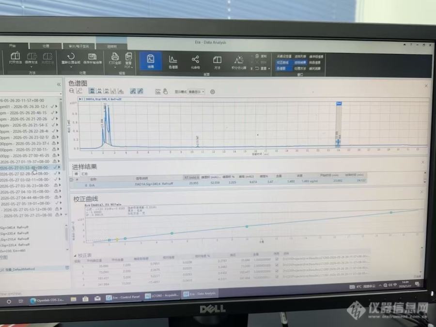

HPLC检测

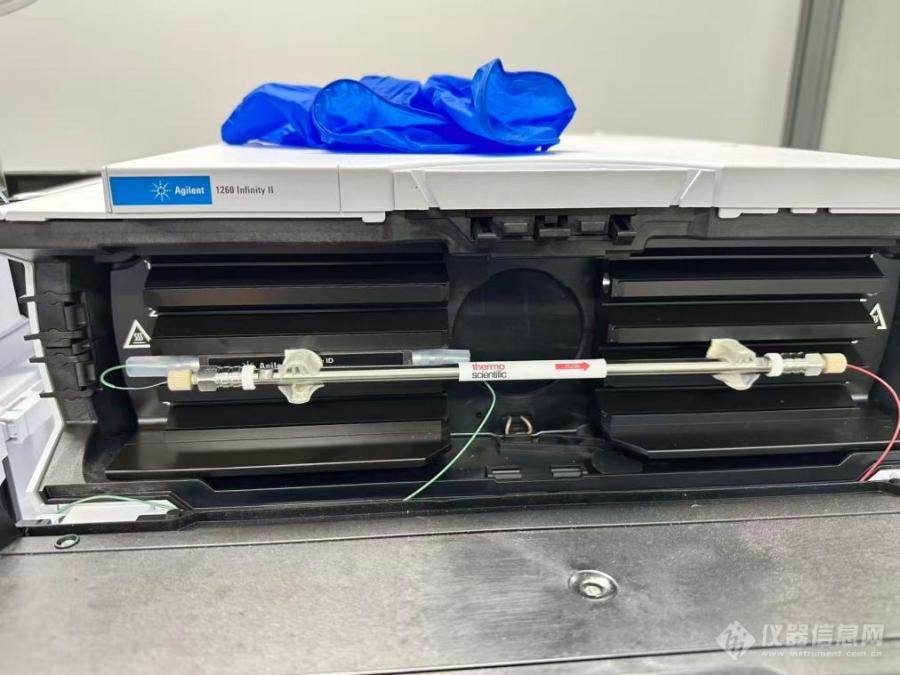

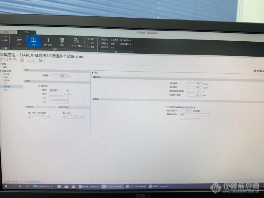

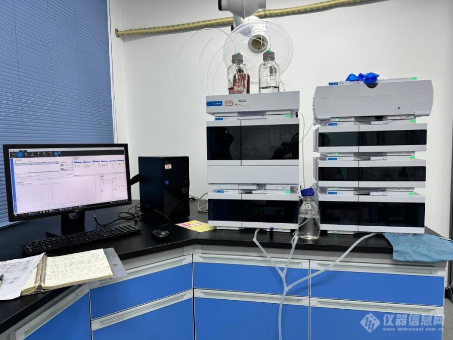

一、仪器安捷伦液相1260InfinityⅡ

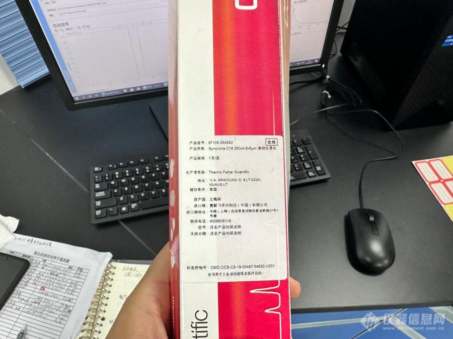

2、 色谱柱:赛默飞Syncronis C18 250*4.6*5μm

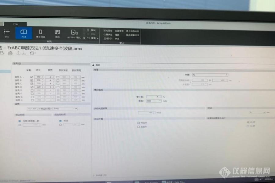

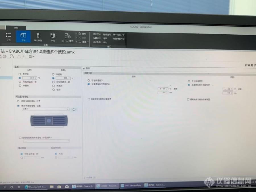

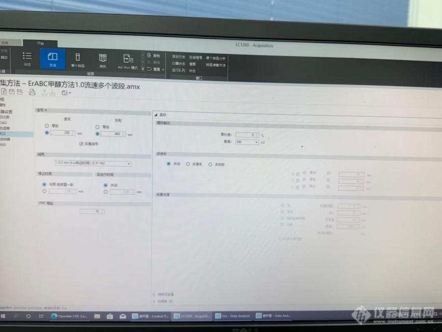

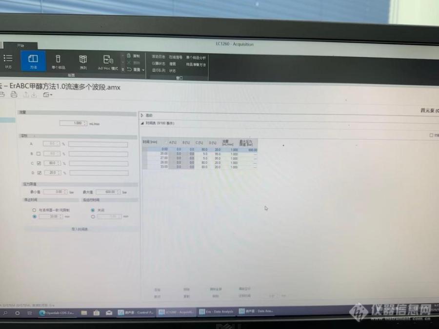

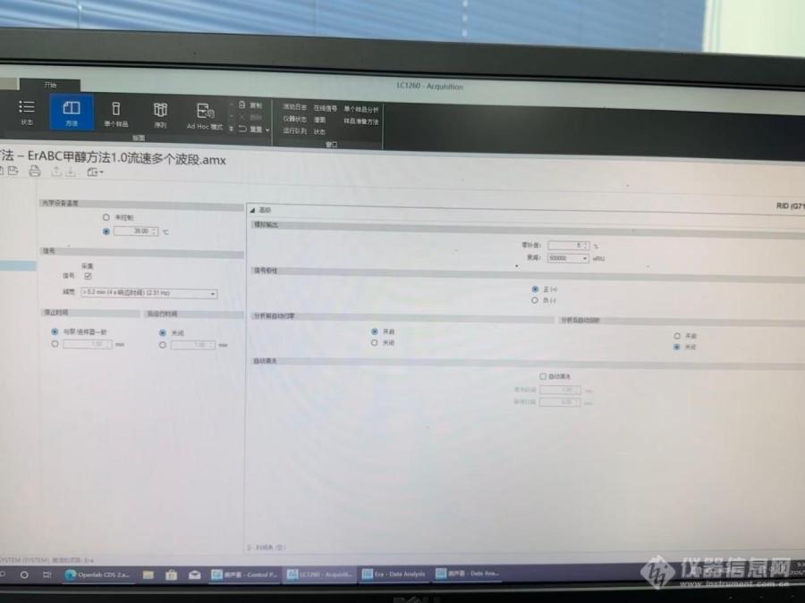

3、 仪器条件设置
1、四元泵流动相
2、 DAD检测器设置需要的检测波长
3、柱温箱设置30摄氏度
4、FLD检测器(荧光检测器)用不到按图例设置即可
5、RID检测器(示差检测器)用不到按照图例设置
6、进样器设置进样量20ul

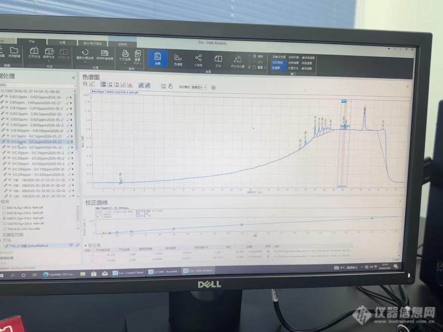

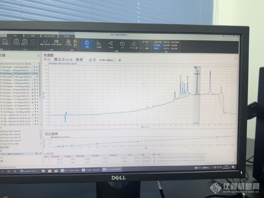

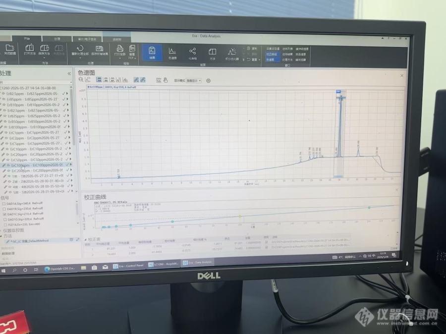

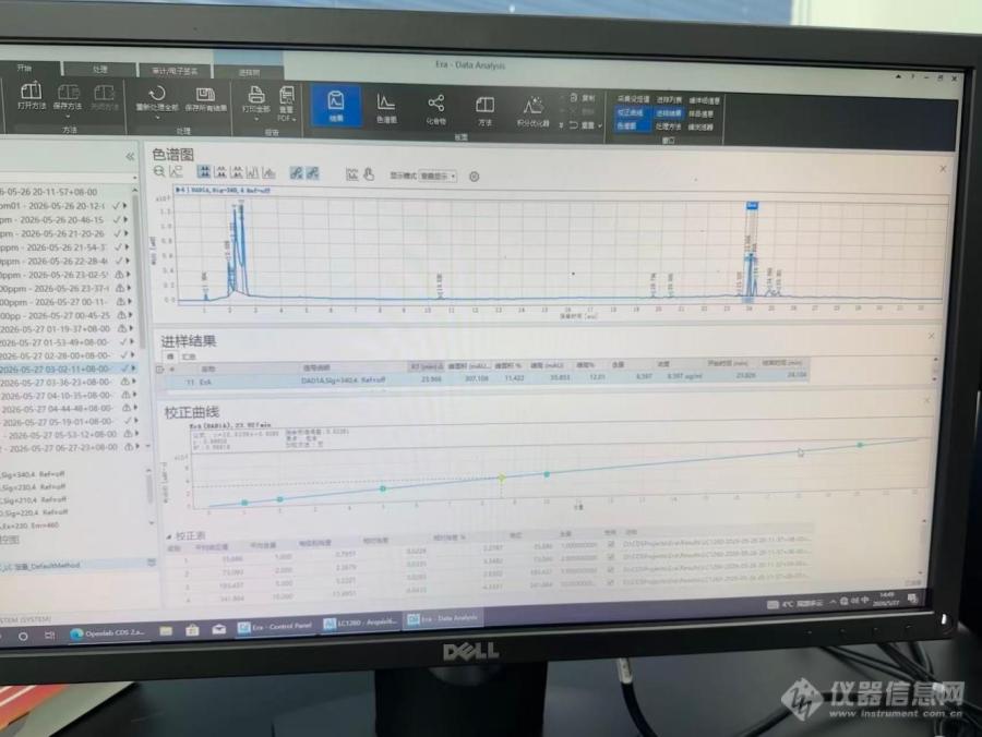

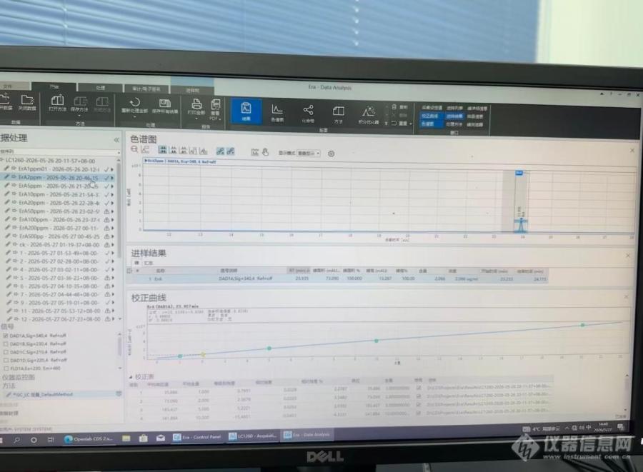

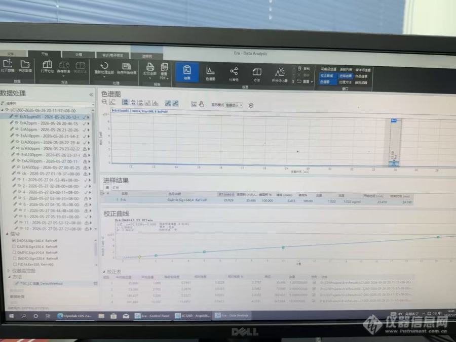

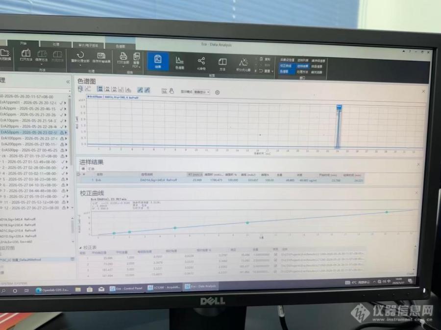

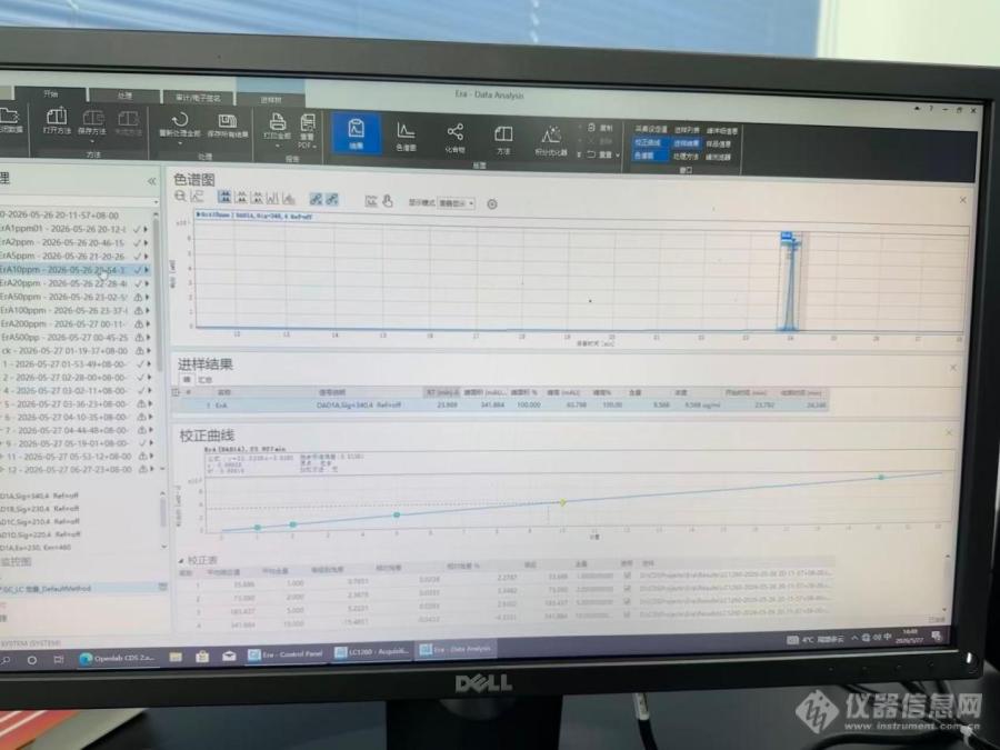

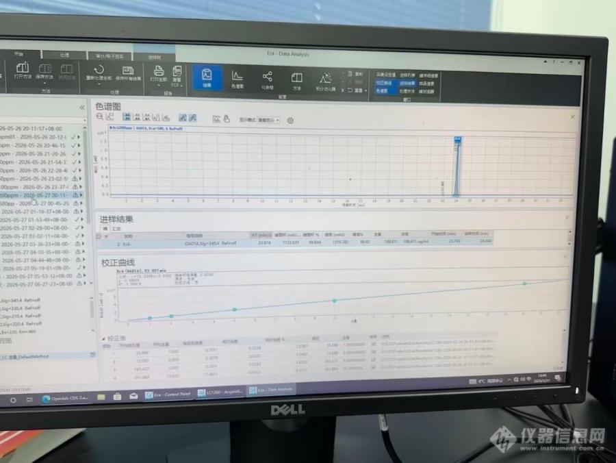

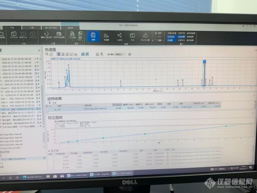

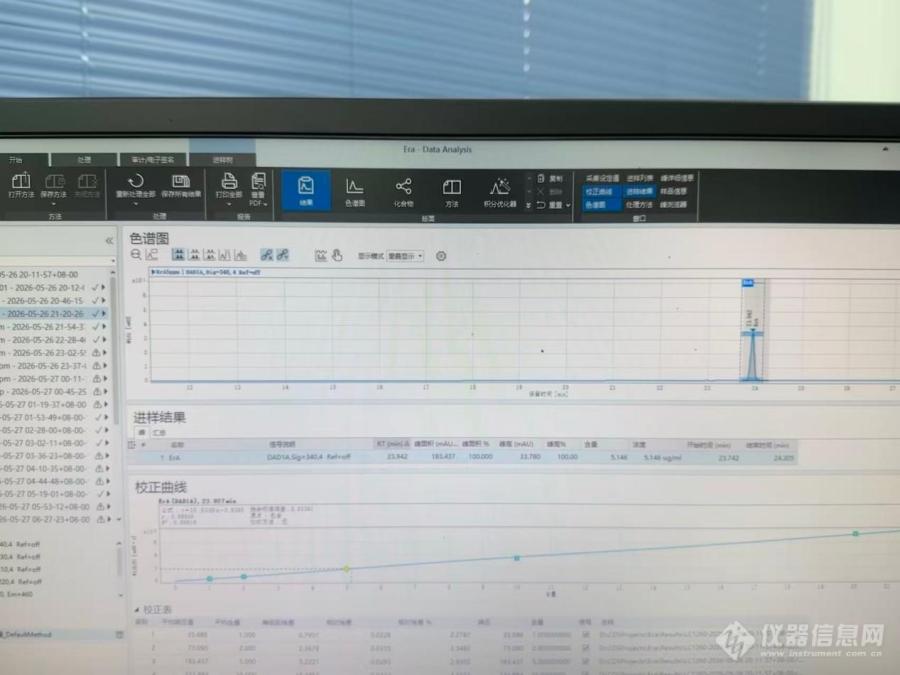

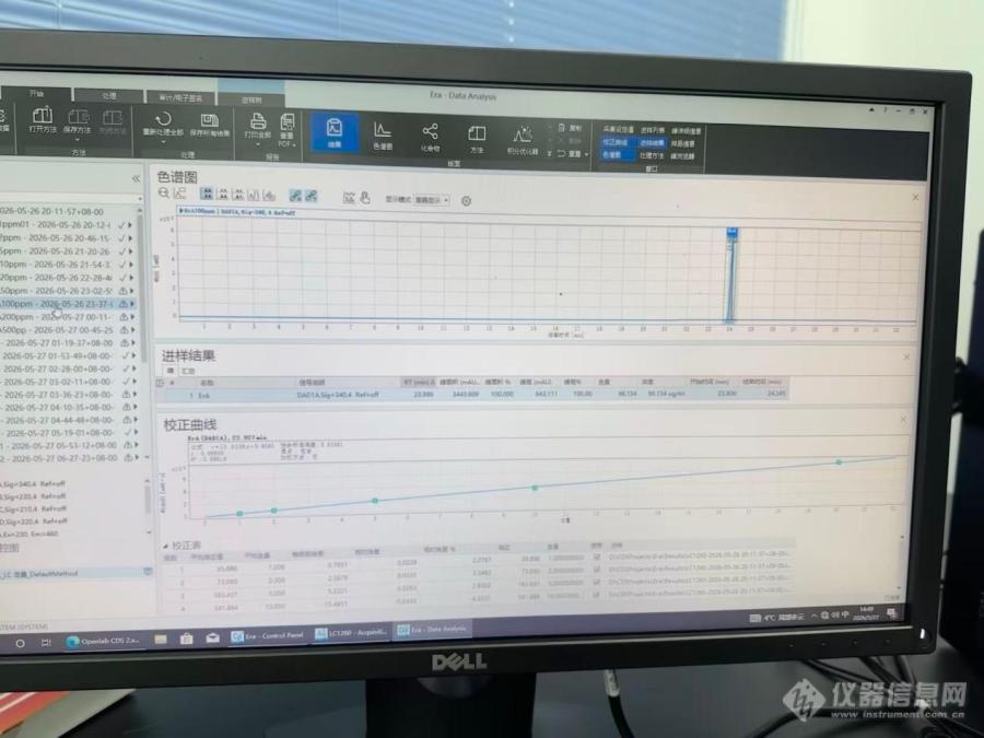

7、 ErA标准品Era的出峰时间在23.9min左右
Era标准品1ppm谱图
Era标准品2ppm谱图
Era标准品5ppm谱图
Era标准品10ppm谱图
Era标准品20ppm谱图
Era标准品50ppm谱图
Era标准品100ppm谱图
Era标准品100ppm谱图

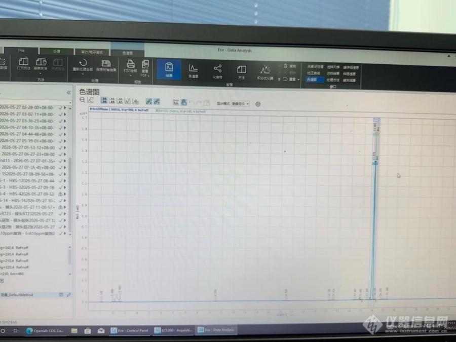

4号样品谱图
1号样品谱图
HBS14样品谱图
RT23样品谱图

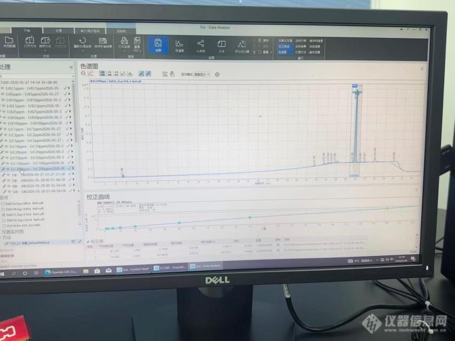

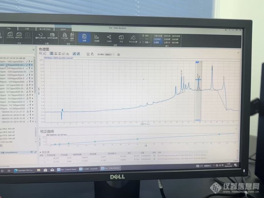

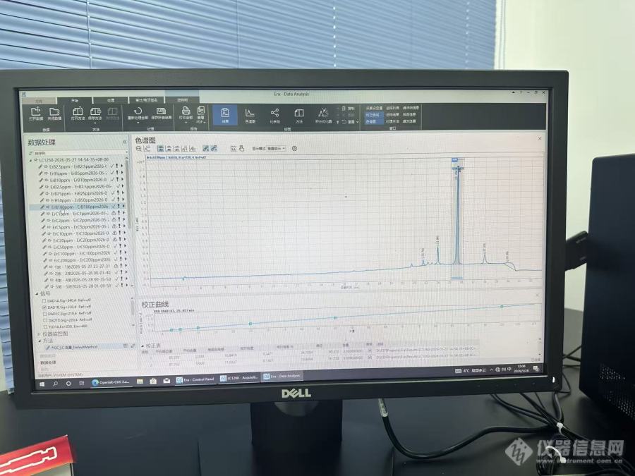

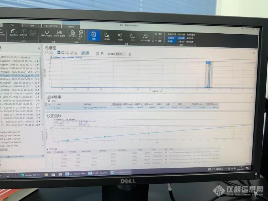

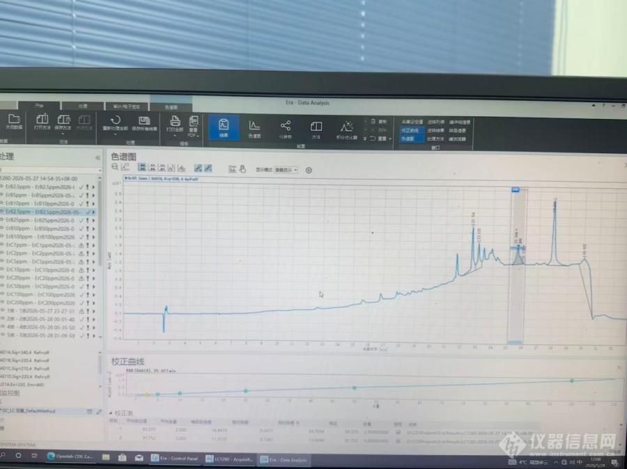

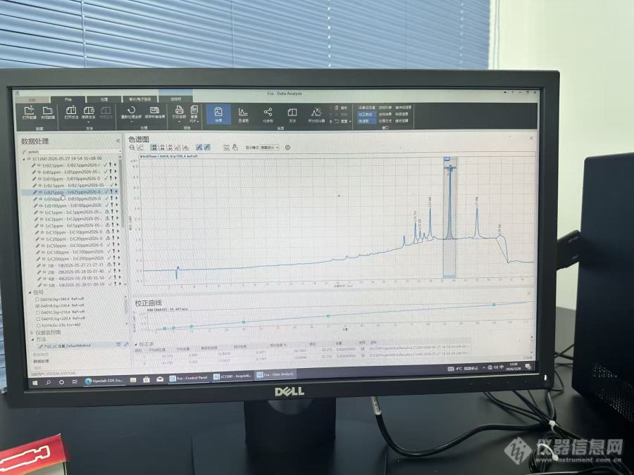

8、 ErB标准品出峰时间25.653min,检测波长210/230nm都可以,230nm下基线更平稳一些
ErB2.5ppm谱图
ErB5ppm谱图
ErB10ppm谱图
ErB25ppm谱图
ErB50ppm谱图
ErB100ppm谱图

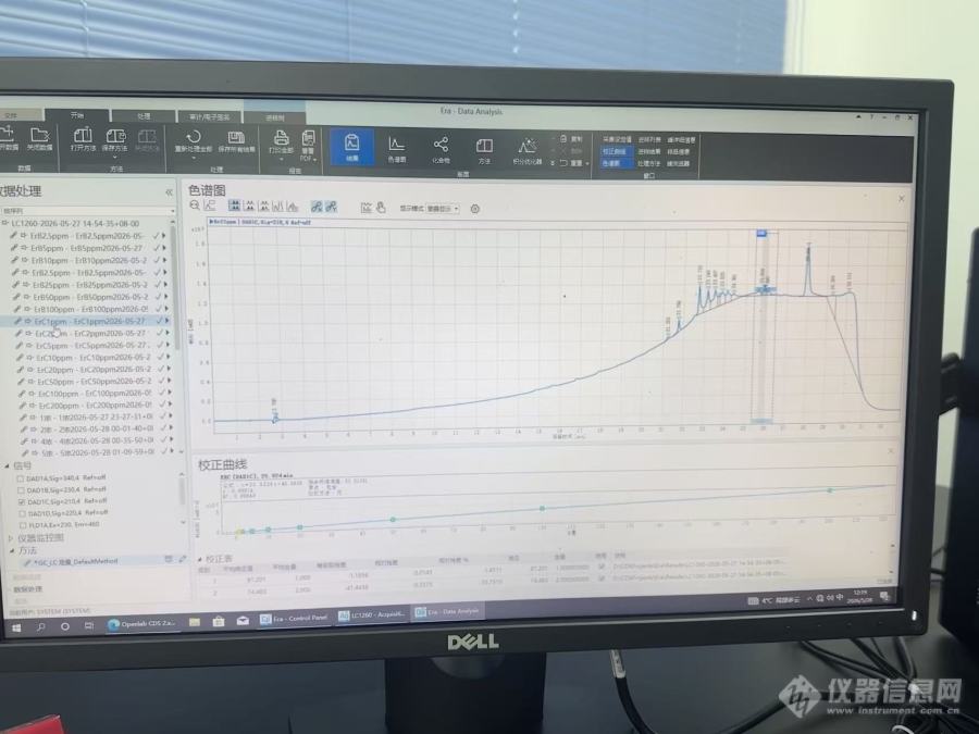

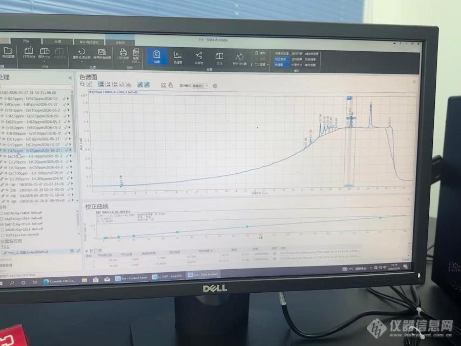

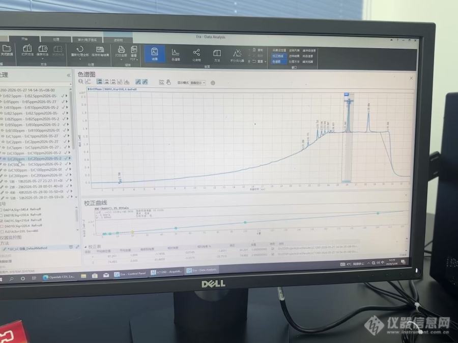

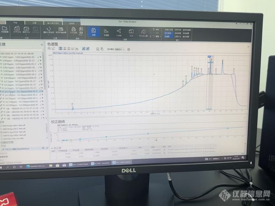

9、ErC标准品出峰时间25.941min,检测波长210nm
ErC1ppb标准谱图
ErC2ppb标准谱图
ErC5ppb标准谱图
ErC10ppb标准谱图
ErC20ppb标准谱图
ErC50ppb标准谱图
ErC100ppb标准谱图
ErC200ppb标准谱图
计算
根据称样质量m(g),提取体积(V),上机浓度C(ug/ml),根据计算出的上机浓度带入公式计算p(mg/g)
比如称取1.0025g样品(m),加入25ml(V)提取液,过膜后上机得出上机浓度C为24.56ug/ml
则计算p=24.56*25/1.0025*1000=0.612mg/g
假如有浓缩倍数,比如从25ml提取液吸取10ml,浓缩为2ml过滤膜上机,则有个浓缩倍数5则计算为(24.56*2/10)*25/1.0025*1000=0.122
4、 注意事项
在尝试以甲醇和水,乙腈和水两种流动相体系,在同时做ErA、ErB、ErC的情况下,甲醇体系优于乙腈体系,甲醇体系下出峰效果稍好与乙腈体系,在只做ErA的情况下可以选择乙腈体系,乙腈洗脱能力更强,出峰快于甲醇体系。甲醇体系下Era出峰时间在24min左右,乙腈体系在18min左右。
