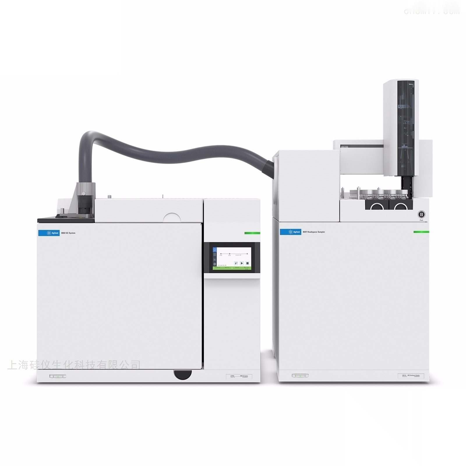

用无水乙醇擦试了一遍,没有在轨道上发现灰尘或者异物。问了安捷伦售后说不需要添加润滑,仪器屏幕也未报错,有没有遇到过类似情况的
