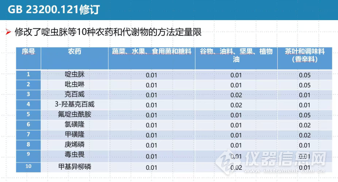

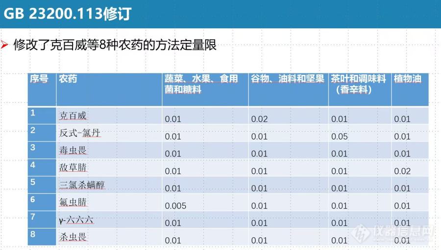

新版国家标准GB 23200.113-2026、GB 23200.121-2026正式实施,对多种农药残留及代谢物的方法定量限进行更新修订。其中GB 23200.113-2026更新了克百威等8种农药定量限,GB 23200.121-2026更新了啶虫脒等10种农药及代谢物定量限。

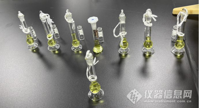

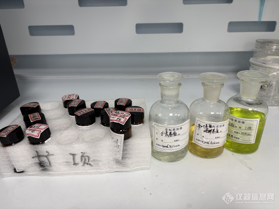

按照GB 23200.121-2026对三类样品前处理,将最后上清液过微孔滤膜后,收集到广口瓶中。制备的三类基质,用于标准曲线配制,可有效消除基质干扰,保障检测准确性。

例如:氟虫腈蔬菜定量限为0.005μg/mL,蔬菜MRL为0.02μg/mL,本实验室液质对氟虫腈0.05 μg/mL响应值已达到七位数,浓度再高仪器探测的值就不会同步变大,故氟虫腈选择的点必须包含0.005μg/mL,0.02μg/mL,且不超过0.05 μg/mL。同样有另一种情况就是MRL过大时,需要进行稀释进样。

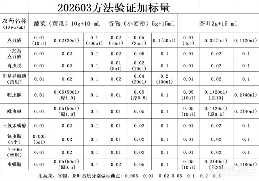

针对三类样品(蔬菜、谷物、茶叶),每种样品设置6组平行样。严格按照各农药新版定量限,精准计算标准溶液添加量,完成加标、前处理、上机检测。这里需要注意不同农药、不同样品的定量限各不相同,例如克百威蔬菜定量限0.01 μg/mL、谷物0.02μg/mL,啶虫眯蔬菜和谷物定量限0.01 μg/mL、茶叶定量限0.05 μg/mL,基于这种情况,我们只能选择单标进行添加。

六、精密度与准确度验证(三种类、三浓度、六平行)
为全面验证方法准确度、精密度、稳定性,本次采用低、中、高三个加标浓度,对三类基质10种农药分别开展6组平行加标试验。
    本次试验总加标样本量核算:3种基质×3个浓度×10种农药×6组平行=540组加标样品,试验工作量大、操作精度要求极高。

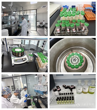

为杜绝移液误差、加标偏差、人为操作失误,本次采用三人协同操作模式:一人专职精准移液加标、一人专职核对加标量、一人专职负责样品管开闭状态,保障540组加标数据零差错、高精准,本次加标耗时三个小时完成。
(原代表进行了稀释)

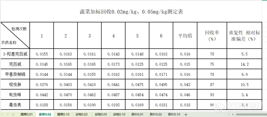

试验完成后,分类统计三类样品、三个浓度梯度全部检测数据,计算各组平均值、加标回收率、重复性、相对标准偏差,全部指标均在国标允许范围内。我们选择的方法是建立9个Excel表格,把数据统计进去。对于部分组数据不满足要求,查找原因,改进试验方案,从样品加标开始,重新再做一遍,有的农药会重复两三次加标,才能达到标准要求。

通过系统性开展标准曲线建立、定量限验证、不同样品低中高浓度加标回收、精密度准确度试验,完成10种农药残留项目全套方法验证。
    经数据比对分析:本次验证的标准曲线线性、方法定量限、检测准确度、试验精密度、重复性全部符合GB 23200.113-2026、GB 23200.121-2026、GB 5009.295-2023、GB/T 27404-2026国家标准要求。
