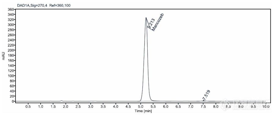

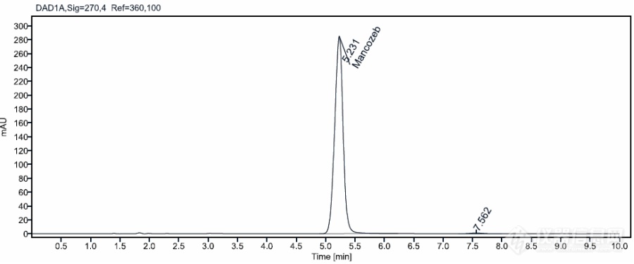

1.3 色谱条件
检测波长:270 nm,带宽4nm,参比波长360nm,带宽100nm;流速:1.5mL/min;柱温:20℃;进样体积:2μL;运行时间:10min;进样盘温度:5℃;等度洗脱,流动相:体积比ψ(流动相A:甲醇)=65:35。
保留时间参考:代森锰锌衍生物约5.2分钟。
图1 标样出峰参考色谱图
图2实际样品出峰参考色谱图

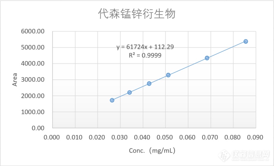

2.1 线性绘制结果
本实验同时配制6个不同的浓度点,浓度范围在0.263mg/mL~0.855mg/mL,以浓度为横坐标,峰面积为纵坐标,绘制6点校正曲线。在该方法下绘制的校正曲线线性良好,R2值在0.9999,其线性图如下图3所示。
图3 目标物线性绘制图

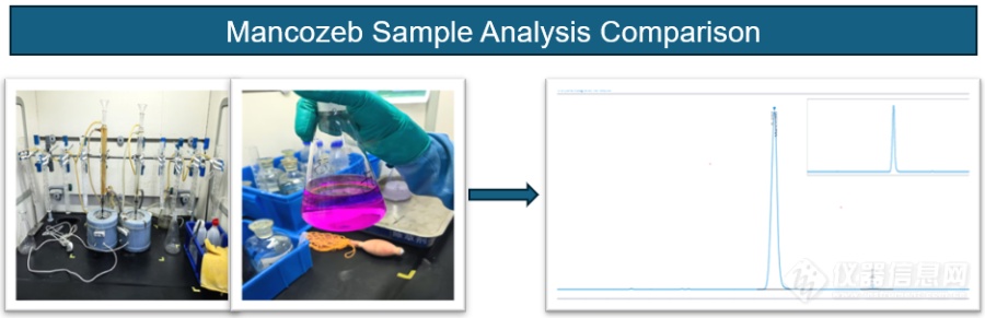

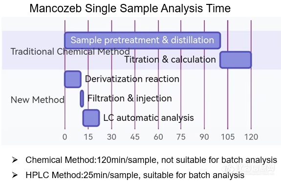

2.4 方法优劣比对
传统化学法与快速液相法的优缺点对比如下表3与图4和图5,总体来说,传统化学分析方法的成本投入投入要比色谱方法低,但是从人员操作友好性以及测试通量效率方面来考量,新色谱分析方法的
优势非常明显,对于企业和人员来说可以节省大量的分析时间,更适合批量样品分析测试。

图4 单个样品分析时长对比
图5 样品分析场景对比
