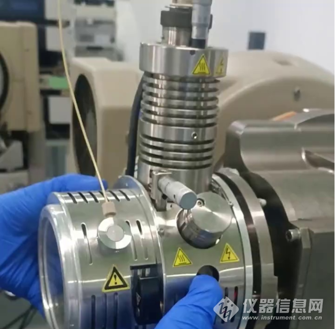

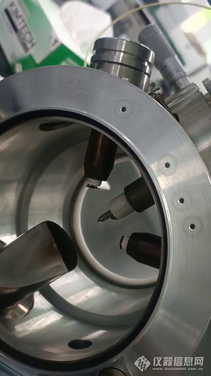

第一步,待仪器充分降温后,打开离子源腔体盖板,暴露离子源组件。第二步,双手配合将离子源组件从腔体中平稳取出,放置于预先清洁的作业台面上。拆卸过程中应保持动作平稳,避免部件磕碰。

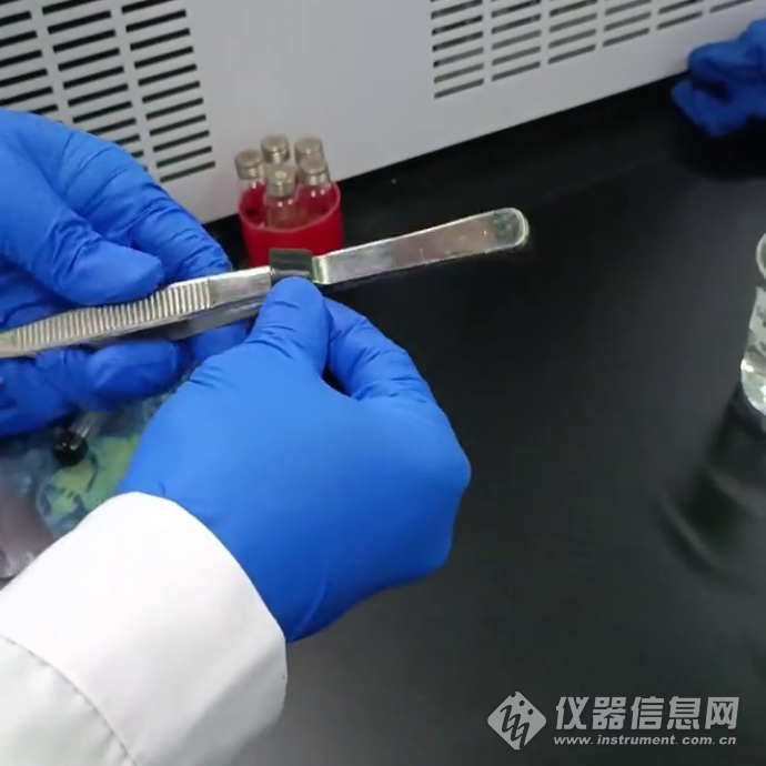

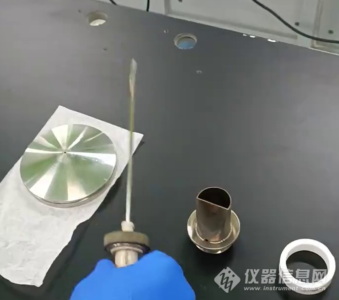

清洁作业是维护的核心环节。首先对离子源内部电极及相关部件进行仔细观察,确认污染部位与污染程度。取无尘纸一张,用镊子夹持,蘸取50%甲醇水溶液,对气帘板、废气口及其他污染部位进行擦拭。擦拭时应沿单一方向轻拭,避免来回摩擦造成二次污染。

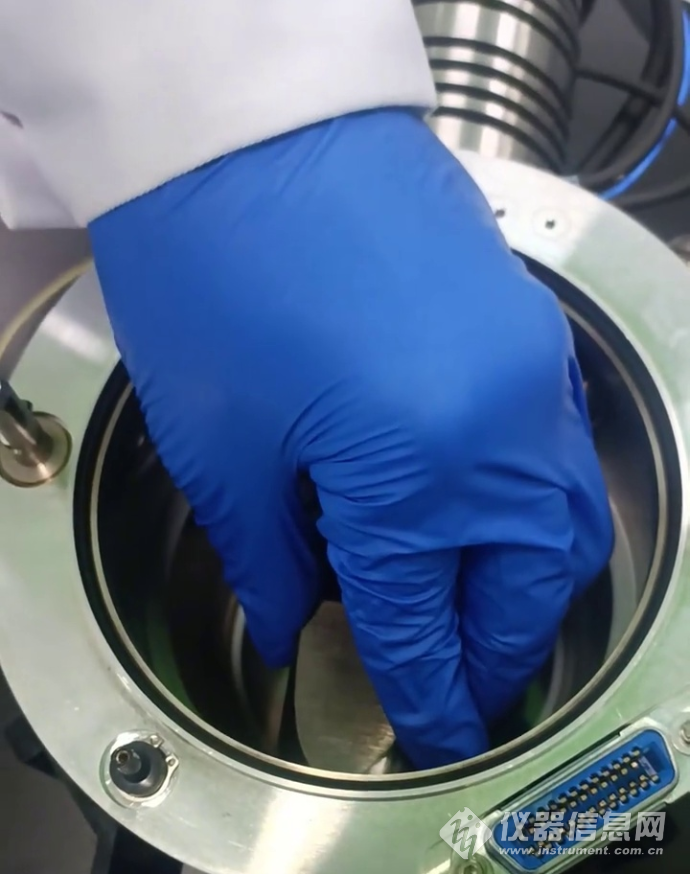

清洁完成后,按拆卸的逆顺序进行回装。安装离子源组件时须注意对准安装位置,螺纹部位应顺畅旋入,严禁强行拧入造成螺纹损伤。随后回装探针,确认探针安装到位、无松动。最后将离子源组件整体装回仪器,检查各连接部位是否牢固。

continuum
喷针头反而是要清洁的位置,只是要小心,这溶剂配方其实很难清的很干净,只是更激烈的溶剂(加酸)后续清洁就会更麻烦些
