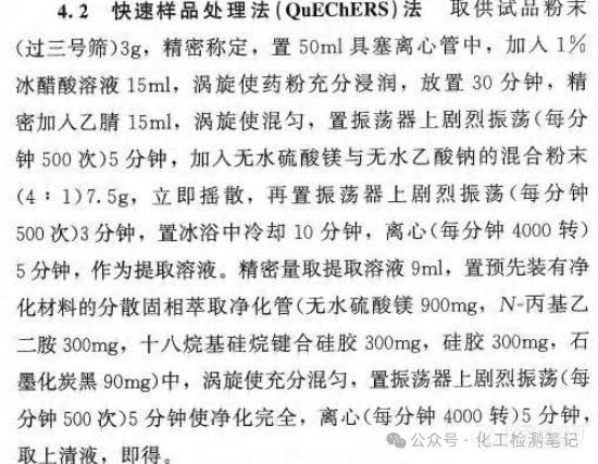

二、快速样品前处理法(QuEChERS法):适用最广,却有“致命短板”
在日常检验中,QuEChERS法因其快速、简便,成为绝大多数中药品种的首选。但实践中发现,它对杀虫脒;氯磺隆、苯胺磺隆、甲磺隆(磺酰脲类除草剂)几类农药的回收率往往不理想。
注意:如果液面上部有较多悬浮泡沫,导致加入粉包困难,可以在加粉包之前离心。
针对药典QuEChERS法中杀虫脒;氯磺隆、苯胺磺隆、甲磺隆(磺酰脲类除草剂)几类回收率偏低问题,可尝试以下解决思路:2.1 样品提取液颜色较浅(色素干扰不严重)将净化剂配方调整为:无水硫酸镁 900 mg + PSA 150 mg + C18 150 mg。
与药典标准前处理方法相比,该调整有两处关键变化:一是PSA和C18的用量均缩减了50%;二是完全去除了硅胶和石墨化炭黑(GCB)。
这一调整的核心作用在于:通过大幅减少净化材料的比表面积和吸附位点,有效降低对磺酰脲类及杀虫脒等目标农药的非特异性吸附,从而将回收率拉回可接受范围。同时,因样品本身颜色不深,省去GCB后对除色效果影响甚微,实现了“净化适度”与“回收保真”之间的平衡。
