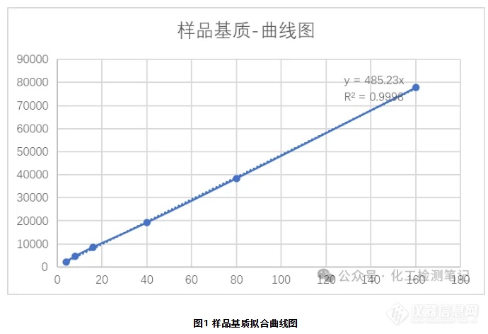

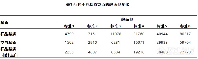

我们注意到,最初两种校正方法(标准加入法与基质匹配法)所使用的校准曲线分别在不同时间建立,这可能会因仪器灵敏度的时变而产生系统偏差。为客观比较两种方法的真实差异,我们随后将两套曲线的所有浓度点在同一分析批内同时配制、同步上机,最大限度地消除了时间因素对结果的影响。表1列出了该次对比实验的定量数据。其中样品基质中克百威的峰面积为2544,由于样品基质中有克百威,后减掉样品里面的峰面积后评价基质效应。
样品基质拟合的曲线图见图1。

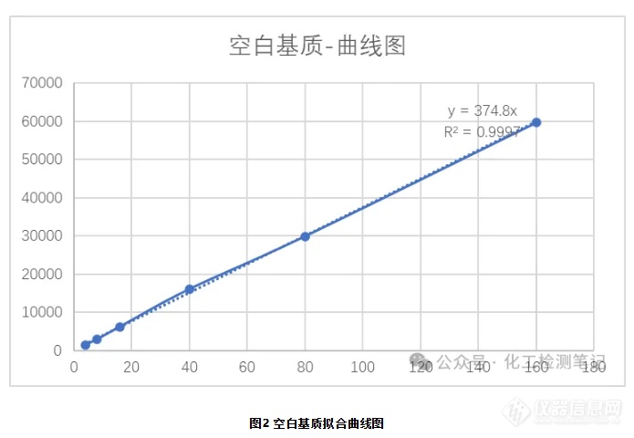

空白基质拟合的曲线图见图2。
图1和图2的斜率差异表明,同一品种、不同批次的连翘空白基质,其基质效应强度并不相同。将同一样品峰面积分别代入后,得到克百威的结果分别为5.24μg/L和6.79μg/L,相对标准偏差为25.8%。远超出方法学可接受的20%范围。这再次敲响警钟:‘空白基质’不等于‘通用基质’。在没有严格验证基质等同性的前提下,盲目借用其他批次空白进行校准,极易得出偏大或偏小的误导性结果。这也恰恰反证了,在缺少真正匹配空白的情况下,标准加入法才是排除基质干扰、还原样品真实含量的‘终极标尺。

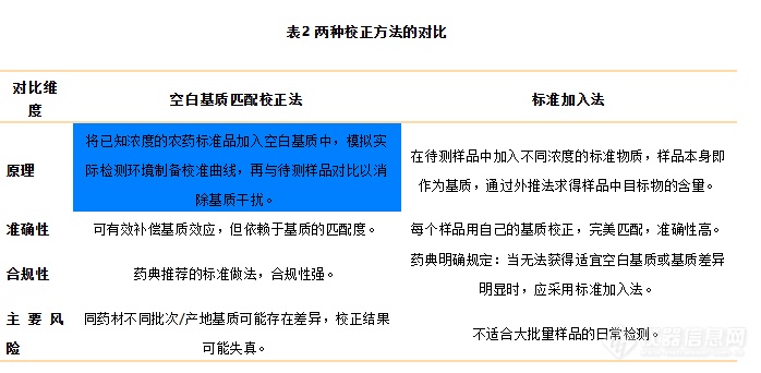

2、两种校正方法的对比
3、建议
实事求是的讲,我们实验室虽然备有空白基质,但在未通过基质效应验证之前,我们不会贸然将其用于临界样品的定量。对于不合格或接近限量的样品,我们始终遵循一个原则:以标准加入法的结果为准出具报告。这一步虽然繁琐,但却是对数据最负责任的交代。
