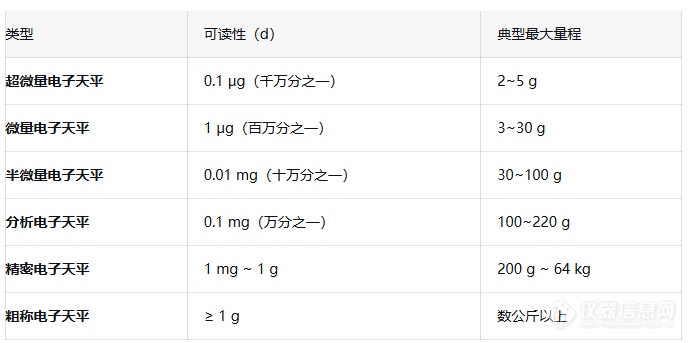

一、电子天平的分类
电子天平是目前实验室最常用的称量工具,按精度等级(可读性)划分如下表:
实验室选型口诀:常规分析选万分之一,痕量分析选十万分之一,常规配液选千分之一。

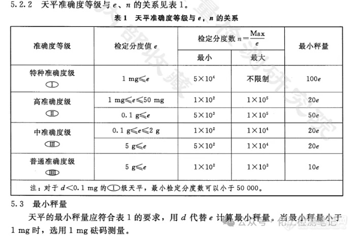

根据JJG 1036-2022《电子天平检定规程》,最小秤量是“一个规定的载荷值,小于该载荷值时称量结果可能产生过大的相对误差”。它由天平的准确度等级直接决定,是天平法定检定范围的下限。天平的最小称样量应符合下表的要求,用d代替e计算最小称量。

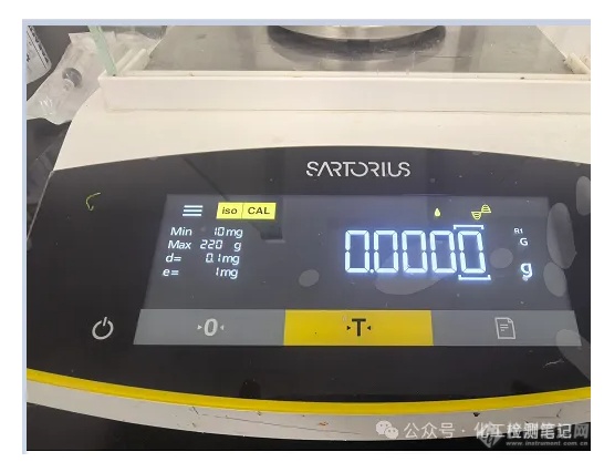

例如:
该天平的Max=220g, d=0.1mg, e=1mg 。
2.1 判定等级
计算 n = Max / e = 220g / 1mg = 220,000。根据表1,n > 100,000,因此判定为 I级。
2.2 确定公式
该天平为I级,且 e = 1mg 不小于 1mg,因此适用 “用 d 代替 e” 的规则。
2.3 计算
查表1,I级天平最小秤量为 100e。将 e 替换为 d=0.1mg,计算结果为:
最小秤量 = 100 × d = 100 × 0.1mg = 10mg。

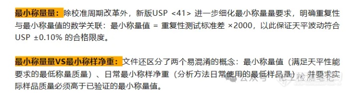

根据以上要求,我们需要知道重复性测试的标准差(s),使用一个约为天平量程5%~100%的砝码,重复称量至少10次,计算这组数据的标准偏差(s)。s值越小,天平的精密度越高。
当一台天平重复性极好时,s可能会小到不合理。USP规定,最小可接受的标准偏差是 0.41d。这里的 d 是天平的实际分度值,目的是为了解决读书时四舍五入带来的问题。即s<0.41d时,则用0.41d代替s进行计算。这时我们可以得到一台天平理论上能达到的最小称量值是 820d。
三、最小称样量和最小秤量的区别
最小秤量 (Minimum Capacity):来源于中国国家计量检定规程 JJG 1036-2022《电子天平检定规程》。它是一个法定的、固定的载荷值,是天平能够保证基本准确度的下限。低于此值,称量结果的绝对误差可能过大。这个值通常会标注在天平的铭牌上。
最小称样量 / 最小称量值 (Minimum Weight):来源于《美国药典》USP通则<41>及<1251>等国际通行的药典规范。它是一个基于天平实际重复性测试计算得出的动态值,用于确保在“精密称定”(准确至千分之一)时,称量结果的相对误差符合要求。
