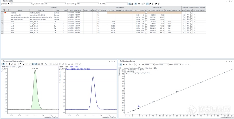

图1  Ignore 线形图

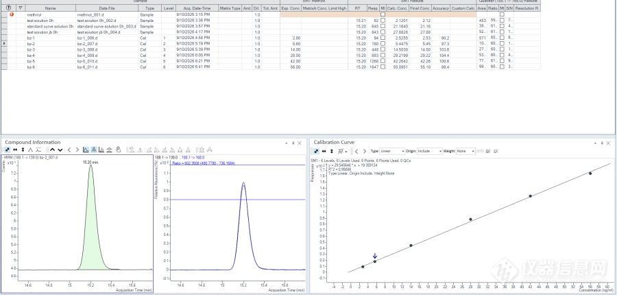

图2  Include 线形图

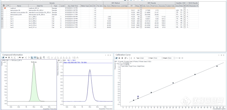

图3  Force 线形图

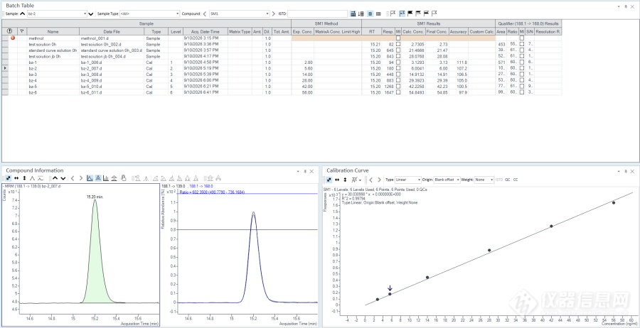

图4  Blank offset 线形图

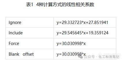

四种计算方式的线性相关系数见表1。
由表1可知,Ignore的截距大于Include,由于空白基质无响应,Force 和Blank offset 的曲线方程一致。

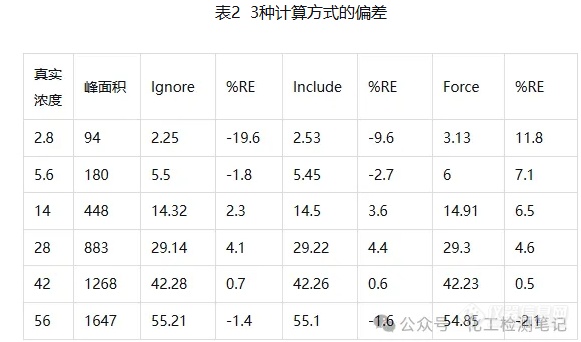

由于Force 和Blank offset 的曲线方程一致。只计算Ignore、Include、Force三种计算方式的偏差,见表2。
表2  3种计算方式的偏差
由表2可知:采用Ignore方式时,2.8浓度点的偏差为-19.6%,已经踩在LLOQ允许的±20%边缘;采用Include方式时,该点偏差为-9.6%,明显改善;而采用Force方式时,偏差为+11.8%,反而偏高。
原因在于:Include把(0,0)作为一个额外的校准点纳入回归,相当于假设零浓度时响应为零,导致回归线被“拉”向原点,截距从27.85降到19.36,低浓度点的计算值随之升高,偏差减小。但如果实际空白响应并不为零,那么(0,0)这个点就是错误的,会给回归引入一个不真实的数据点。Force则更极端,直接把截距强制为0,低浓度点计算值进一步升高,偏差由负转正。
