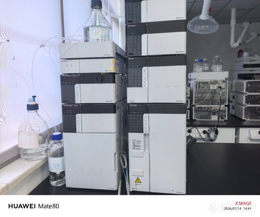

岛津LC-20A液相色谱仪;电子天平(SQP/Quintix224-1CN,德国赛多利斯公司);四川蜀科仪器有限公司TG-1850 高速离心机。
图1 实验仪器

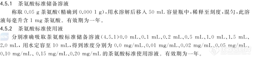

本实验参照GB/T 23193-2017《茶叶中茶氨酸的测定高效液相色谱法》配制茶氨酸标准溶液。
图2 GB/T 23193-2017《茶叶中茶氨酸的测定高效液相色谱法》标液配制图

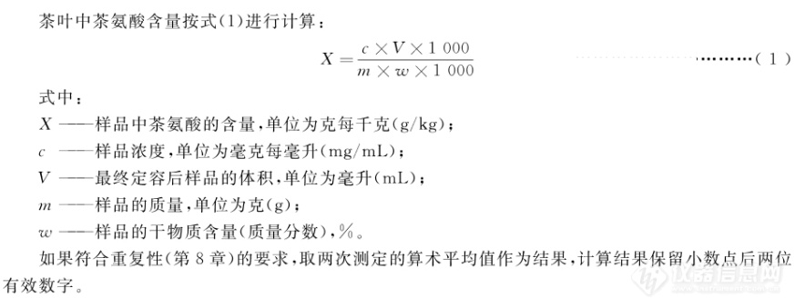

1.5 计算公式
本实验参照GB/T 23193-2017《茶叶中茶氨酸的测定高效液相色谱法》计算样品中茶氨酸含量。

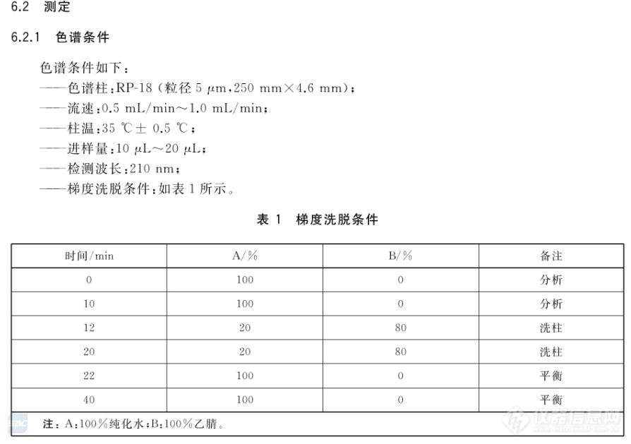

GB/T 23193-2017《茶叶中茶氨酸的测定高效液相色谱法》规定的色谱柱和色谱条件如下:
图4 GB/T 23193-2017《茶叶中茶氨酸的测定高效液相色谱法》色谱条件图
参照标准中推荐的色谱柱,由于实验室不具备相同型号,故参考文献[2]选用ZORBAX SB-Aq(4.6 mm×250 mm, 5 μm)色谱柱对茶氨酸进行分离。实验结果表明,茶氨酸在该色谱柱上可实现有效分离,出峰时间为3.8 min,此时流动相的水相比例为100%。

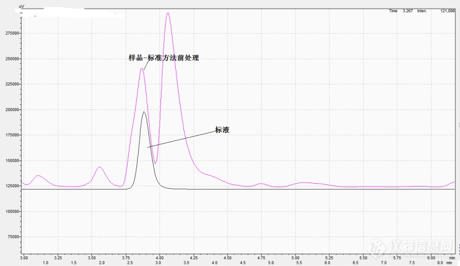

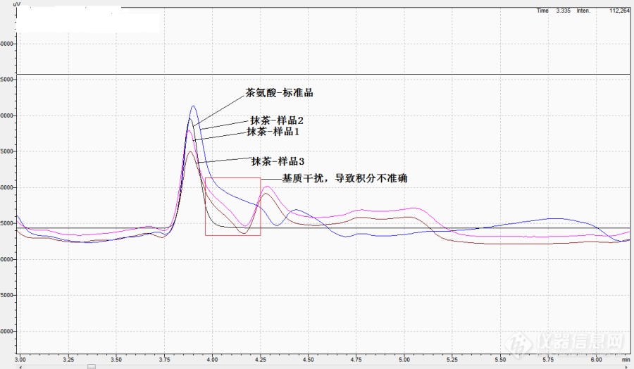

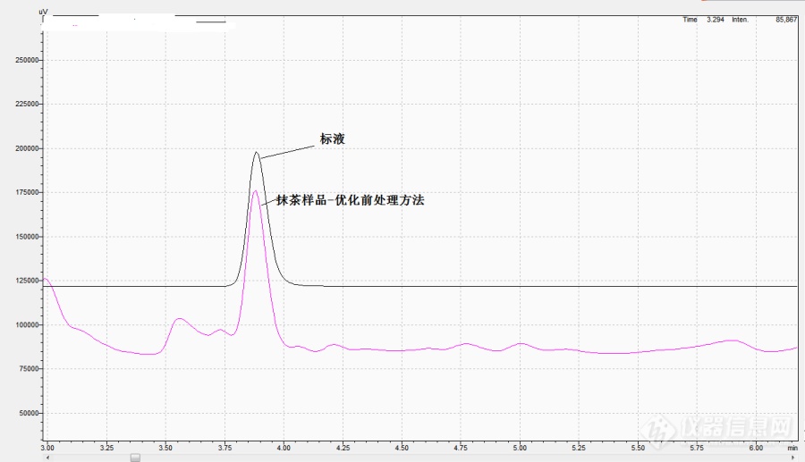

按照标准所给前处理方法处理样品后上机测定,结果如6所示。将样品图谱与标准品图谱进行比对,可见样品中存在明显的基质干扰,且干扰峰与标准品的出峰时间十分接近。根据上述仪器条件,茶氨酸出峰时流动相已为100%水相,仪器条件已无法进一步优化,因此只能从样品前处理方法入手进行改进。
图6 GB/T 23193-2017《茶叶中茶氨酸的测定高效液相色谱法》前处理后抹茶样品图

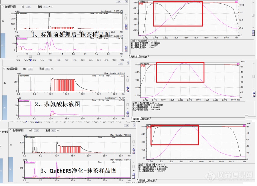

通过对比样品与标准品的峰纯度图可知,样品峰的纯度图谱存在明显差异,表明样品中存在基质共流出物的干扰。
图7 标准方法前处理样品和标准品峰纯度图

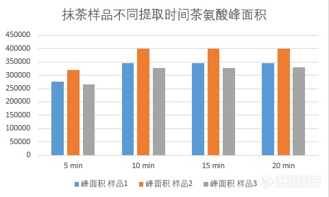

2.3.1前处理提取时间的优化
参考标准方法,本研究采用液料比为100:1(mL/g),以大量溶剂加速茶氨酸的溶出。加入热水后立即涡旋振荡提取,分别考察提取时间为5、10、15、20 min时茶氨酸峰面积的变化,以确定最佳提取时间。结果显示(图9),提取10 min后茶氨酸峰面积无明显变化,表明10 min时茶氨酸已提取完全,因此后续实验均采用提取时间为10 min。

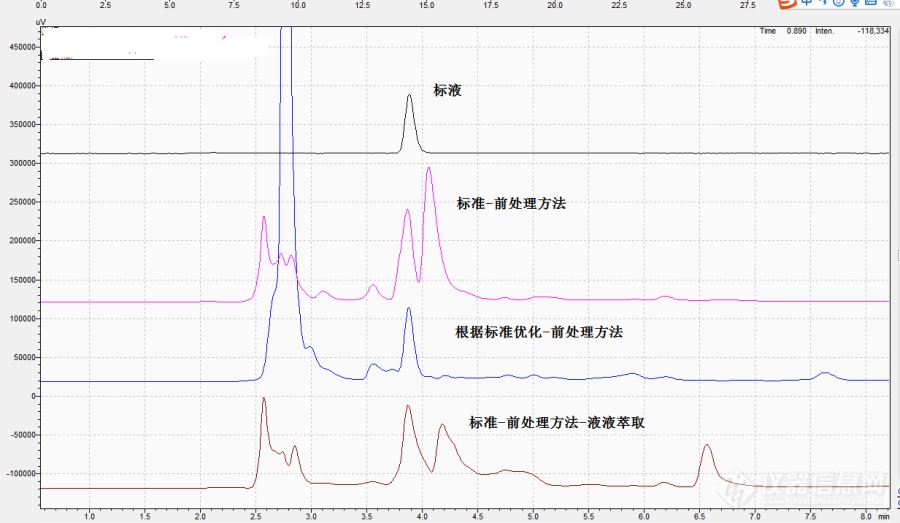

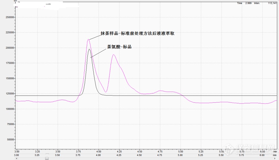

通过对抹茶样品的分析,发现提取液中可能存在多酚类物质、蛋白质与糖类、生物碱、色素等基质干扰。常见的去除方式包括液液萃取、QuEChERS净化及固相萃取(SPE)。考虑到SPE成本较高且操作耗时,本研究首先尝试采用液液萃取和QuEChERS净化两种方式去除干扰物。实验结果表明(图10-图13),液液萃取无法有效消除茶氨酸色谱峰附近的基质干扰,而QuEChERS净化能够显著改善该处的干扰情况。因此,本实验在热水提取后,进一步采用QuEChERS净化管对提取液进行净化处理。
图10 按标准处理茶氨酸图
图11 液液萃取效果图
图12 QuEhERS净化管净化效果图
图13 3种前处理方法对比图

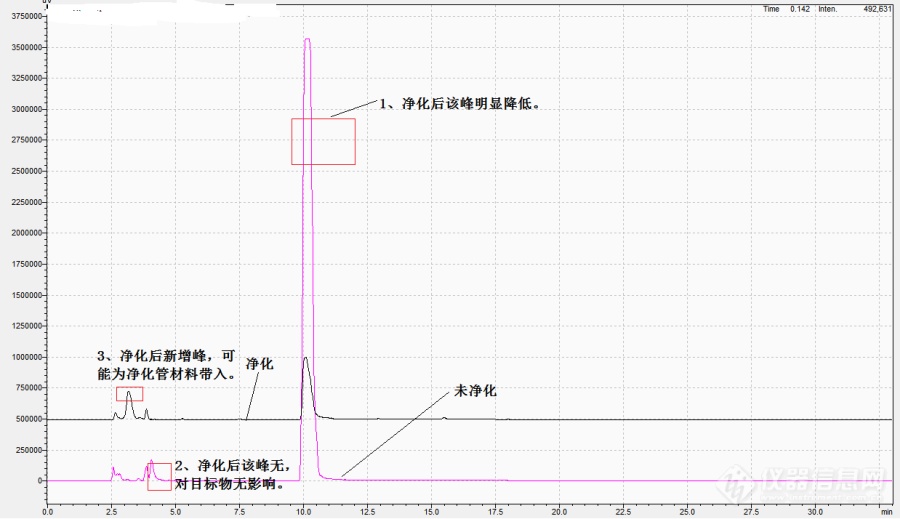

2.3.3 通过色谱图评价基质去除效果
QuEChERS对抹茶提取液的净化效果如图14所示。与净化前相比,样品经QuEChERS净化后:在10 min附近的明显干扰峰被有效去除;茶氨酸目标峰周围基线明显改善,原共洗脱干扰峰消失;在3 min左右新增一色谱峰,该峰来源于净化材料,出峰时间远离茶氨酸,不影响其准确定量。结果表明,QuEChERS净化可有效消除抹茶基质对茶氨酸测定的干扰。
图14 QuEhERS净化管样品净化图
2.3.4通过峰纯度评价基质去除效果
QuEChERS对抹茶提取液的净化效果通过峰纯度对比结果如图15所示。图中右边黑色为样品的峰纯度,粉红色为峰。结果显示,结果显示,净化前样品峰的纯度图谱与标准品存在明显差异,表明该色谱峰受到基质共洗脱物的干扰;样品经QuEChERS净化后,其峰纯度图谱与标准品匹配良好,表明干扰已被有效去除。综上,QuEChERS净化可有效消除抹茶基质对茶氨酸测定的干扰。
图15 不同前处理方法峰纯度图

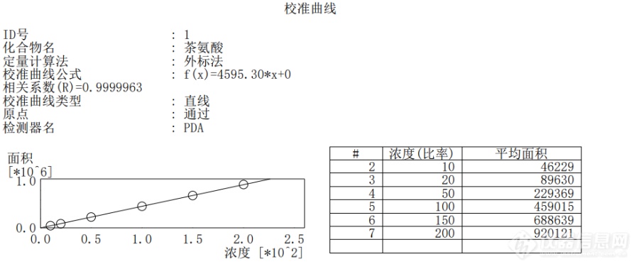

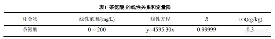

2.4线性和定量限
根据“1.2节”配制定量限溶液。然后按1.4节仪器条件“1.2节”的系列标准工作溶液和定量限溶液进行测试,记录峰面积,以茶氨酸的峰面积(y)对浓度(x,mg/L),进行线性回归。以茶氨酸的信噪比评价定量限(S/N≥10),然后根据1.5节计算公式得到对应的方法定量限(表1)。线性关系和定量限结果显示,茶氨酸的线性相关系数不低于0.999999,定量限为0.3 g/kg,线性图见图14。

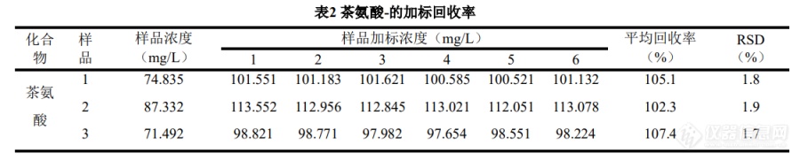

文献表明[4],茶叶中游离氨基酸总量为1%~2%,其中L-茶氨酸占游离氨基酸总量的50%以上,即茶氨酸的含量在0.5% ~ 2%(5 g/kg ~ 20 g/kg)。然而,抹茶中的茶氨酸含量通常高于普通茶叶,为避免检测信号超出标准曲线线性范围,本实验将QuEChERS净化后的样品溶液稀释2倍后上机测定。按“1.3节”所述前处理方法,在3个抹茶样品中分别添加5 mL茶氨酸对照品溶液(1000mg/L),每个样品平行实验6份,同时做样品空白溶液,经仪器分析后计算加标回收率及相对标准偏差(RSD,n=6)。结果如表2所示,3个抹茶样品的的加标回收率为102.3%~107.4%,RSD为1.7%~1.9%,满足含量测定要求。
