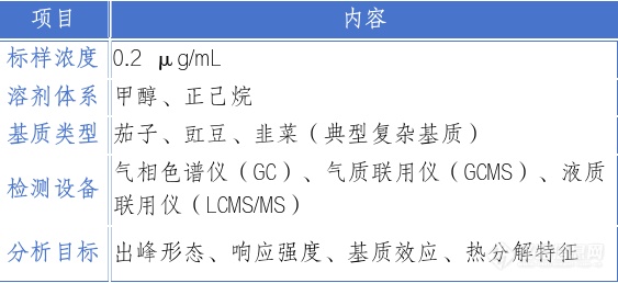

一、试验设计:三台仪器,同源标液,全面比对
        为系统评估异菌脲在不同平台的表现,我们设计了如下实验:

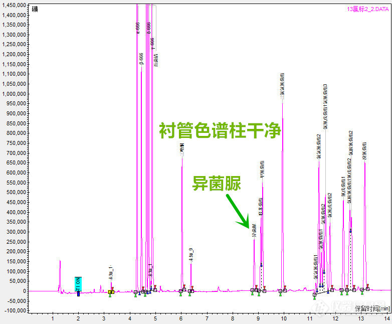

              1.气相色谱仪

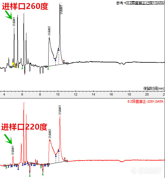

①热分解:异菌脲在气相色谱仪出两个峰,绝大多数不是异构体,是进样口高温热分解。
      将进样口温度(比如260℃),降为220℃,前面的峰明显变小,原体峰变大,确认热降解。
        现象:前小峰=热裂解产物;后大峰=异菌脲原体;进样口温度越高,前面分解峰占比越大;纯标液就双峰,不是样品杂质。

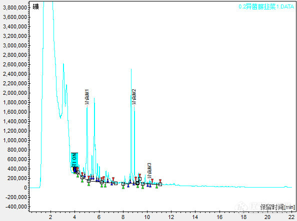

        用茄子基质和豇豆基质配制异菌脲标液的时候,色谱图上还可以判断。但是用韭菜基质配制异菌脲的标液时,韭菜基质复杂,在色谱图上会有一堆杂峰,很难判断。
异菌脲有很强的基质增强效应,所以在判断样品中异菌脲是否超标的时候,一定要用样品的基质去配置标准溶液,来计算数据结果。
如果遇见韭菜、葱姜蒜这些有辛辣味的基质复杂的样品,最好用气质联用仪和液质联用仪,提取离子对来进行判断。

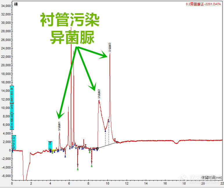

③衬管
衬管要用高惰性去活衬管,污染以后也会造成异菌脲,出劈叉峰。如果衬管里面有石英棉,要去掉石英棉;石英棉会催化异菌脲分解。
        ④色谱柱

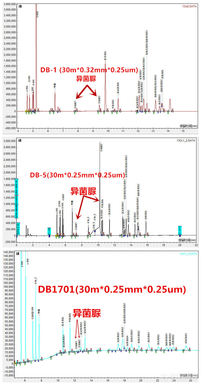

        分别采用DB1(非极性)、DB5(弱极性)、DB1701(中极性)三根毛细管色谱柱开展异菌脲样品测试。在相同进样口、柱温、质谱条件下,DB1、DB5色谱柱上异菌脲均出现明显双峰,为化合物进样口热分解所致,分解峰与目标物主峰分离度较差,干扰定性与定量结果;DB1701中极性色谱柱对异菌脲组分保留更强,峰形优于非极性、弱极性柱子,但依然能观察到少量热分解衍生峰,不能完全消除热降解现象。
综合对比:三根色谱柱均无法彻底解决异菌脲气相条件下热分解问题,极性越强,热分解现象略有减轻,但不能根除。
建议优化进样口温度、保持衬管、色谱柱干净,色谱柱柱头截掉20~30?cm;柱头污染会加重分解、吸附。
⑤标液浓度
高浓度的标液可能会出现三个峰,前面那个是热裂解峰,后面会出现劈叉峰。

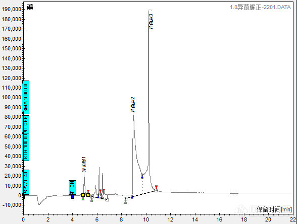

2.气质联用仪。

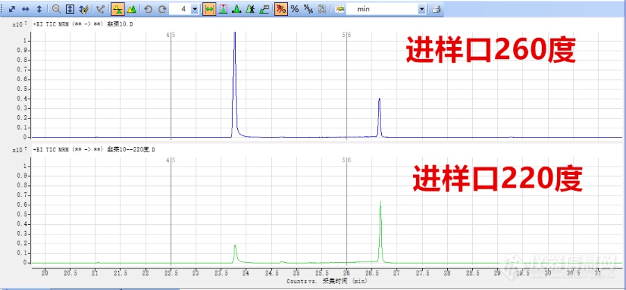

异菌脲纯品理论单峰,气质上出现双峰,用质谱仪提取离子对,后出峰:有分子离子330,特征离子 314、187、244 → 异菌脲原体,先出峰:没有330,是热裂解碎片,主要为3,5?二氯苯胺类分解物。
参考国标23200.71-2016中 进样口温度:降到 220~230 ℃,不要260、280 ℃,高温会加剧分解。
将进样口降到220℃,重新进样可以明显的看到前面的峰变小,后面的峰变大,说明高进样口高温会加剧分解。
        衬管、色谱柱与气相色谱仪基本相似。如果衬管和色谱柱都是新的,那么异菌脲也会以单峰的现象出现。但对于成批量做样品的话,成本太高了。所以出双峰是常见的现象。
异菌脲在气质联用仪上的条件是这样的:进样口温度220度;衬管用高惰性衬管;DB?5MS / HP?5MS,柱端切割 20?30 cm,柱头污染会加重分解。传输线接口温度:250 ℃,不要280℃以上。

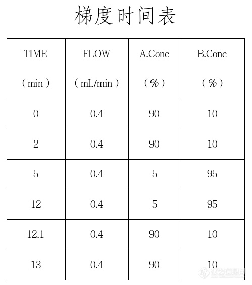

3.液质联用仪。

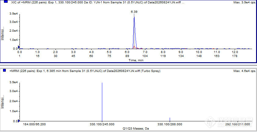

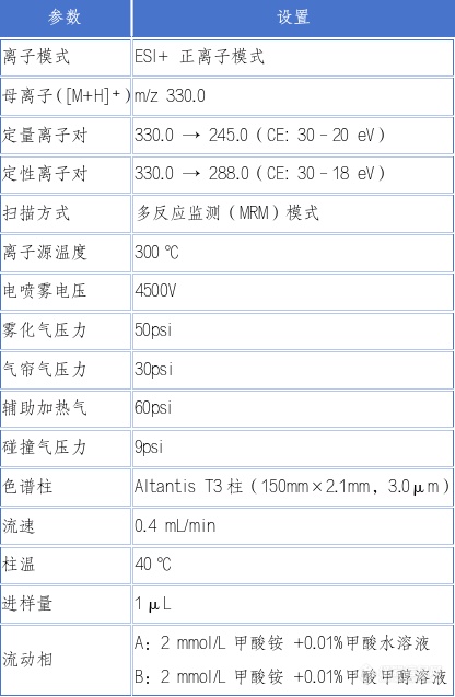

      液质最大好处:没有气相的热分解双峰问题,只出单峰,适合异菌脲;离子模式:ESI+正离子模式,MRM多反应监测。
方法参数(以AB4500为例):
异菌脲保留时间一般在 6.40min 左右,视柱子略有偏移。

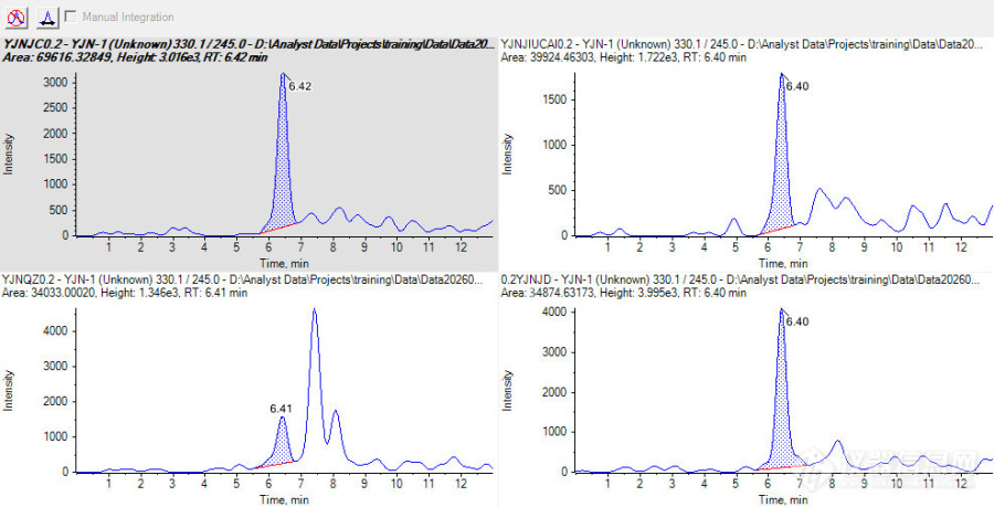

      关键要点:
      ①液质不会出现气相那种热分解双峰,如果出现两个峰,大概率:溶剂效应、污染、标品杂质。

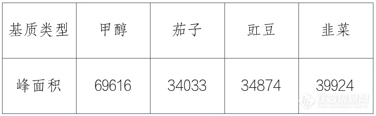

      ②异菌脲在农产品中存在基质抑制现象,必须基质匹配标液校正,不要只用溶剂标曲线。下表是甲醇、茄子、豇豆、韭菜基质分别配制标液的峰面积。
