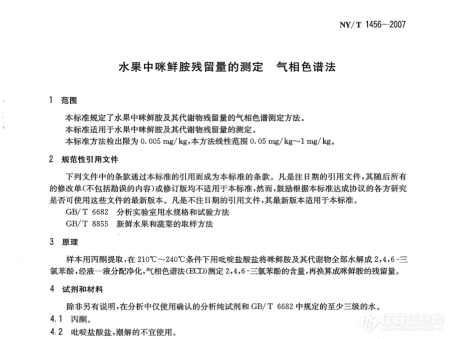

在2026版国抽细则中规定的检验方法NY/T1456-2007 《水果中咪鲜残留的测定气象色谱法》,用GC-ECD检测。这个方法中是在210-240度条件下用吡啶盐酸盐将咪鲜胺及其代谢产物水解成2,4,6-三氯苯酚,需水解一小时,再萃取提取,上机检验,提取过程,水解过程,十分繁琐,而且吡啶盐酸盐有一定毒性,在大批量做样的时候,该方法占用的人力物力太多。

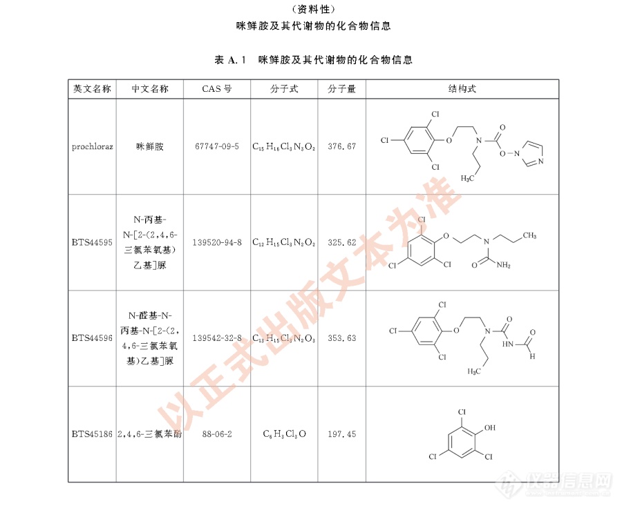

咪鲜胺在喷洒在农产品上一段时间后,会产生2种初级代谢物N-丙基-N-脲(BTS44595)和N-醛基-N-丙基-N-脲(BTS44596),再经过一段时间这两种初级代谢物最终转化为次级代谢物2,4,6-三氯苯酚(BTS45486),所以说要检农产品的咪鲜胺,在农作物身上可能存在咪鲜胺、BTS44595、BTS44596,和BTS45486这四种形态,所以按在NY/T1456-2007中的检验方法来做的话是十分合适和全面的,就是麻烦点,转化的过程不好控制。

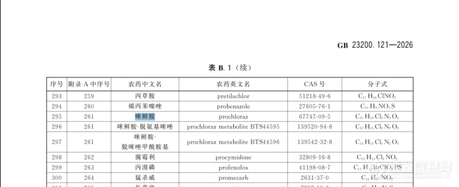

那么还有其他方法检测么,有气质法检测咪鲜胺主体23200.8,液质法检测20769咪鲜胺主体的方法,在新版的GB23200.121-2026中只给了咪鲜胺主体、N-丙基-N-脲(BTS44595)和N-醛基-N-丙基-N-脲(BTS44596)这三种,2,4,6-三氯苯酚(BTS45486)这种次级代谢物依然没有被纳入,其原因可能是因为2,4,6-三氯苯酚(BTS45486)这种物质在不同厂家仪器上响应不太一样,响应面积不大。除了这种其余三种响应是嘎嘎好。

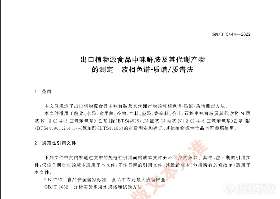

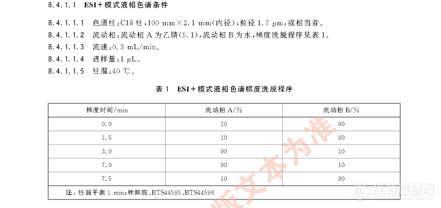

不过还真有个液质的方法SN/T 5444-2022 《出口植物源食品中咪鲜胺及其代谢产物的测定 液相色谱-质谱/质谱法》可以把咪鲜胺、N-丙基-N-脲(BTS44595)、N-醛基-N-丙基-N-脲(BTS44596)、2,4,6-三氯苯酚(BTS45486)这四种物质全包括。该方法适用于蔬菜、水果、食用菌、谷物、油料、坚果、香辛料、茶叶、石斛等植物源食品中咪鲜胺及其代谢物 BTS44595、BTS44596、2,4,6-三氯苯酚的定量测定和确证,其他植物源性食品也可参照使用。

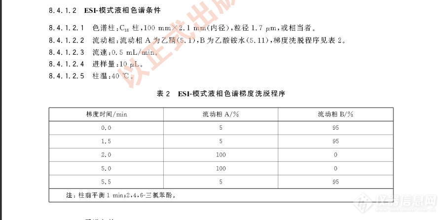

在 SN/T 5444-2022 中,咪鲜胺、BTS44595、BTS44596 采用正离子模式,流动相为乙腈和水;2,4,6-三氯苯酚采用负离子模式,流动相为乙腈和乙酸铵水。

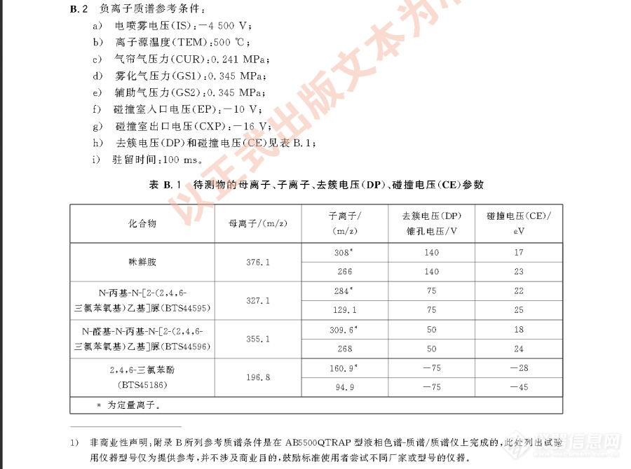

标准附录中的参考质谱条件是在 AB 5500 QTRAP 型液相色谱-质谱/质谱仪上完成的,此处列出仪器型号仅为提供参考,不涉及商业目的,也鼓励标准使用者尝试不同厂家或型号的仪器。
其中咪鲜胺、N-丙基-N-脲(BTS44595)、N-醛基-N-丙基-N-脲(BTS44596)采用正模式,流动相为乙腈和水
2,4,6-三氯苯酚(BTS45486)为负模式,流动相为乙腈和乙酸铵水
其实液质来说正负模式可以同时跑,但是用的不同流动相意味着用这个方法需要跑两遍,2,4,6-三氯苯酚(BTS45486)需要用单独的流动相来跑,为什么要换流动相,其本质应该是为了提高该物质的响应。

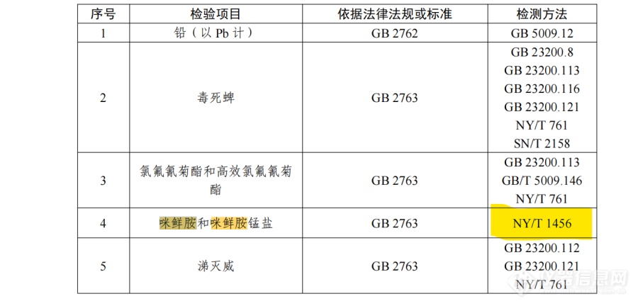

SN/T 5444-2022 《出口植物源食品中咪鲜胺及其代谢产物的测定 液相色谱-质谱/质谱法》虽然能够把这四项做全,但是同样该方法未被列入国抽选择方法中,所以做国抽任务的时候只能选择NY/T1456-2007 《水果中咪鲜残留的测定气象色谱法》。
