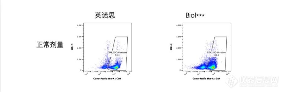

英诺思这组是两步孵育,抗体10分钟加磁珠5分钟,然后磁极吸附一次,收上清就完事了,全程我自己掐表大概是18分钟。不需要分选柱,也没有离心洗涤这些步骤。
进口那组也是两步孵育,但抗体15分钟、磁珠15分钟,吸附完还要把细胞吹打重悬,再吸一次,全程坐下来超过30分钟。
检测上两组用的是同一批AOPI、同一台流式仪、同一套设门策略,一次上机读
