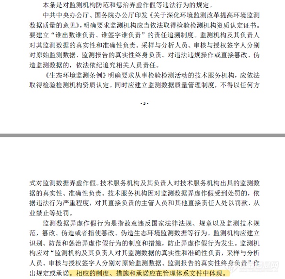

《检验检测机构资质认定生态环境监测机构评审补充要求(2025年)》要求“监测机构应建立防范和惩治弄虚作假行为的制度和措施”,请问具体应该怎么做呢?是需要体系文件有相应的程序文件,还是说公司建立一个管理制度/作业指导书,体系文件有引用到该制度即可?
推荐答案:ztyzb回复于2026/09/29
楼主,释义里面说的很明确了,具体见下图,“公司建立一个管理制度/作业指导书,体系文件有引用到该制度”是比较常见的做法,除了制度还要有措施和承诺

须有正式成文的制度+可落地的防控措施,它本身就是管理体系的组成部分。既可以单独做专项管理制度,也可以做成专门的程序文件
