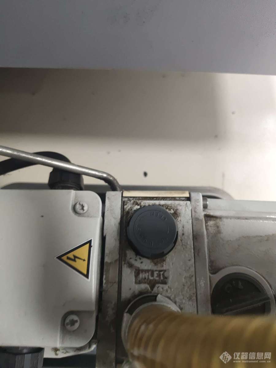

加泵油的时候,不小心滴在进气口周围,我多此一举的打开擦了一下泵油,又拧紧了,这种有啥问题嘛,
推荐答案:JOE HUI回复于2026/10/01
问题不大,不用紧张,只要密封面擦干净、密封圈没有划伤,拧紧后基本不会留下后遗症。

楼主,您是气质吧,根据描述的话问题不大,可以运行一下观察基线是否漂移

只要当前低真空稳定、泵运转无异响,就可以正常使用,无需额外处理。

真空泵属于负压设备,进气口有油的话,开泵即可抽进泵里,应该不影响仪器运行。最好先空载运行一段时间。

我多此一举的打开擦了一下,把边上的那个密封膜给挂下来一点,因为机器时间长了,膜基本就是碎的
