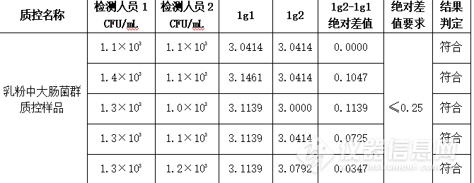

  两种方法的基础方法学指标如表1所示,传统培养基法与菌片法的线性范围均覆盖101~10? CFU/g,相关系数均大于0.999,线性关系良好;菌片法的检出限与定量限略低于传统培养基法,灵敏度更优,两种方法的指标均满足GB 4789.2-2022标准的检测要求。
3.2 6梯度质控样品两种方法检测结果对比
  为系统验证两种方法在全检测范围的定量一致性与准确度,本研究采用5个浓度的标准质控样品,每个梯度设置3个平行样,分别采用两种方法开展平行检测,检测结果以对数形式标准化表示,结果如表所示。
  由表中数据可见,5浓度下,两种方法的菌落计数结果对数差值均小于0.1 log CFU/g,远低于食品微生物检测行业通用的0.3 log CFU/g合格判定限,说明两种方法在全检测范围内的定量一致性极佳。低浓度梯度(G1,101 CFU/g)相对偏差略高,仍处于微生物检测质控允许范围内;中高浓度梯度(102~10? CFU/g)相对偏差均低于5%,检测稳定性与准确度表现优异。从梯度响应趋势来看,两种方法的测定值均与质控样品标称值高度贴合,无系统性正偏差或负偏差,说明菌片法的脱水培养基体系与传统平板培养基的营养等效性良好,可满足国标微生物限度检测的定量要求。

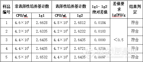

3.3.1 三类食品基质样品检测结果
对营养强化食品、特殊膳食食品、婴幼儿配方食品三类基质等样品各1批次样品开展平行检测,结果如表所示。检出菌落的5份阳性样品,两种检测方法所得数值对数差值均小于0.3 log CFU/g,结果一致性良好;两种方法均报告小于检出限,无假阳性或假阴性结果。
从不同基质的检测表现来看,营养强化食品基质相对简单,蛋白含量适中,两种方法菌落生长状态良好,计数偏差极小;特殊膳食食品含有大量膳食纤维、植物蛋白,部分样品存在微小基质颗粒,菌片上杂质可与菌落清晰区分,无计数干扰;婴幼儿配方食品基质组成复杂,含有乳蛋白、多种矿物质,基质颗粒较多,传统平板法菌落分散效果更好,菌片法个别菌落存在轻微粘连,但不影响最终计数结果。
